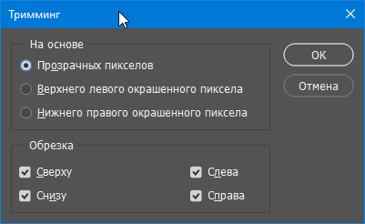

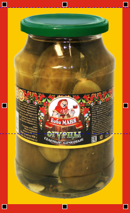

В CorelDraw или Corel Photopaint есть инструмент автоматического тримминга (обрезка пустого пространства вокруг изображения, обозначено желтой областью)? Аналогично как это в Фотошопе работает...
Может быть есть возможность макрос какой-то написать?
В Corel на листе стоят картинки, нужно им задать одинаковые размеры, но у одного объекта вокруг по 3см пространства, другое полностью обрезано...

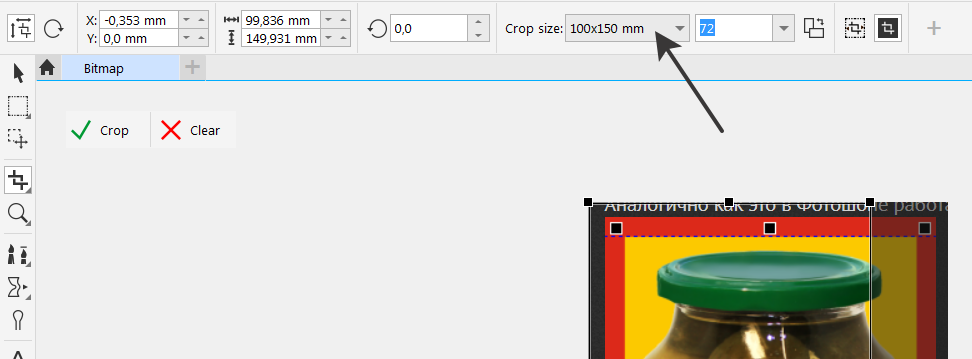

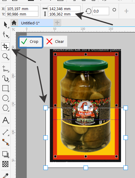

не совсем понял, что подразумевается под
есть такой инструмент в CoreDRAW
Если этот растр по Edit Bitmap открыть в Core PhotoPaint,
то там помимо такого функционала добавляются пресеты
к сожалению нередактируемые (или я не знаю как это делать)

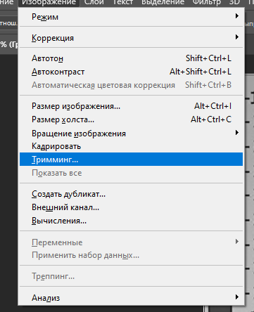

я имел в виду следующую функцию в фотошопе
2020-07-27 18_18_34-Рис.6а.JPG @ 66,7% (Гр.сер._8).png2020-07-27 18_20_07-Clipboard.png

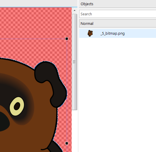

в Corel PhotoPaint можно создать маску из обьекта - выделяем справа в докере обьектов наш растр
создать маску из обьекта - CRTL+M - и дальше Image - Crop - Crop Image to Mask

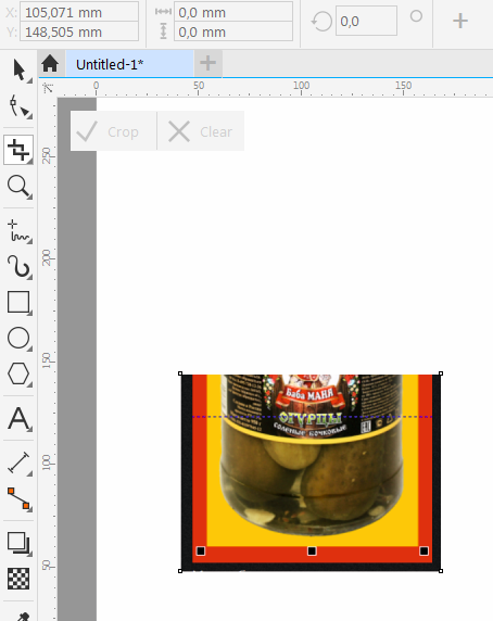

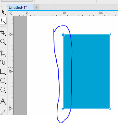

если обьект (растр) прямоугольный - то можно прямо в CorelDraw инструментом Shape Tools F10 подвигать точки

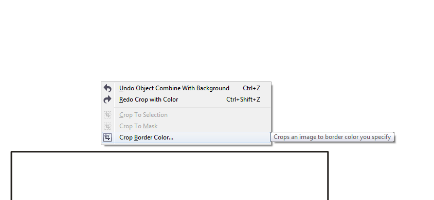

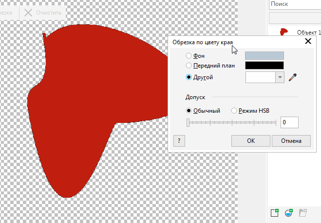

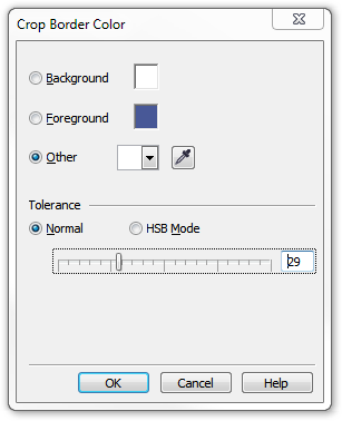

Bнструмент Crop Border Color. Выбрать инструмент Crop и правой кнопкой мыша вызвать меню
Вот это уже ближе...
Но мне бы хотелось обрезать прозрачность

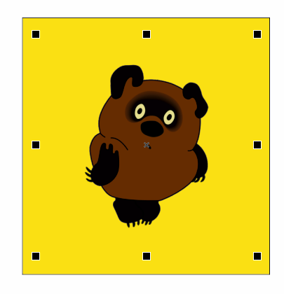

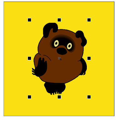

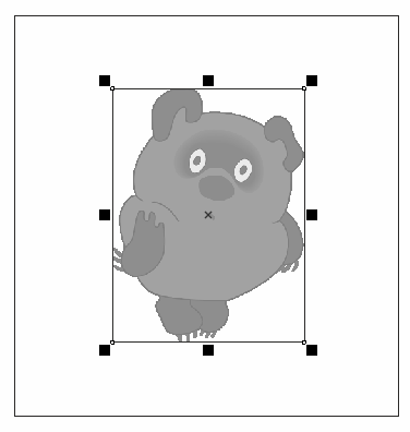

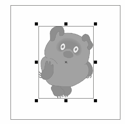

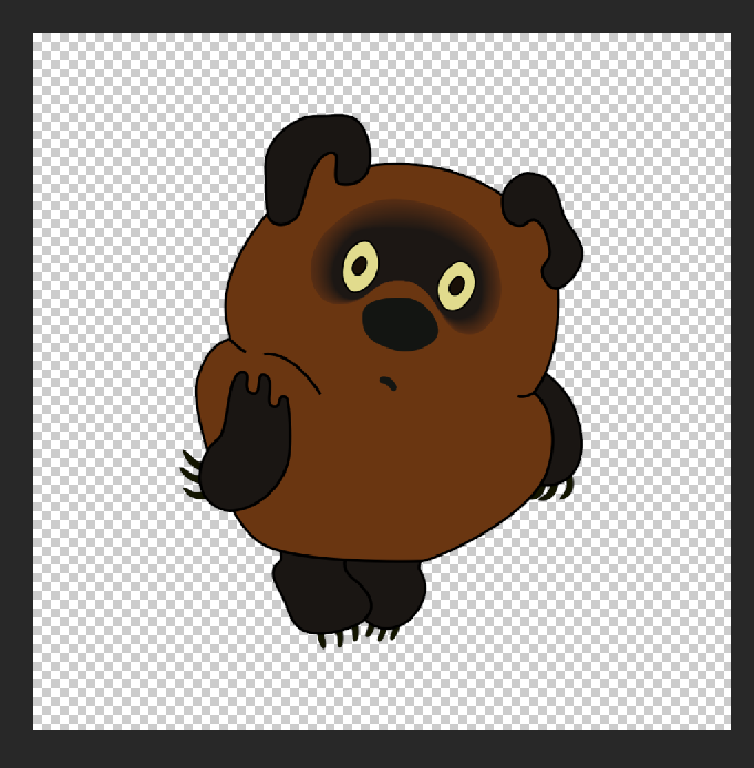

вот пнг - битмап с прозрачностью с линейным размером больше чем само изображение

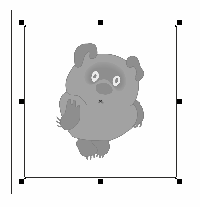

вот оно же в CorelDraw - под ним желтый прямоугольник и рядом тот же вид, но в каркасе
как бы излишняя прозрачность ничему не мешает , ничего не загораживает - но надо её убрать средствами CorelDraw Graphic Suite

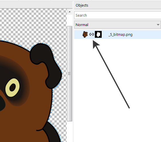

жмём Edit Bimap - открываем растр в CorelPhotoPaint
в докере обьектов правой кнопкой на обьекте - Mask from Object (CTRL+M)
- и далее Image - Crop - Crop Image to Mask - все лишняя прозрачность обрежется
Удаляем маску CTRL+SHIFT+R и сохраняем с возвратом в CorelDraw
Или надо что-то другое?

Скорее всего чего-то я не понял...
Посмотреть вложение 134083Посмотреть вложение 134084
Посмотреть вложение 134087Посмотреть вложение 134088
Посмотреть вложение 134089Посмотреть вложение 134090

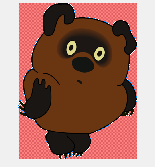

Можно немного иначе - Edit Bimap - in Corel Photo-Paint select object - правой клавишей - Clip Mask - Create - From Object Trasparency
и сразу сохраняем

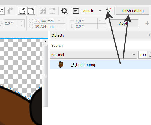

А это можно интересно в макрос запихать?
В Corel PHOTO-PAINT откройте редактор VBA - точно такой же как и в DRAW :) - и создайте там макрос с кодом
Код:
Sub TransDel()
Dim doc As Document
Dim lr As Layer
Set doc = ActiveDocument
Set lr = ActiveDocument.ActiveLayer
lr.CreateMask
doc.CropToMask
doc.Mask.Delete
doc.Save
End Sub
сохраните и вытащите кнопочку для него
вся процедура будет выглядеть так -
CorelDRAW - выделить растр для редактирования
Edit Bitmap - откроется Corel PHOTO-PAINT с растром
жмём кнопочку макроса и рядом кнопку Finish Editing
если таких растров несколько - Corel PHOTO-PAINT можно не закрывать
следующие растры будут открываться в том же окне Corel PHOTO-PAINT
