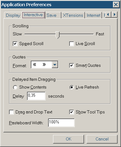

Ну, не совсем, чтобы похоже :) :
    7.4 КБ · Просм.: 933
Ответ: Треугольные кавычки -- не выходит автозамена
Оказалось настройка давно уже выставлена :( Но чего-то не то с заменой все равно. Надо именно ставить в поле find\change " кавычки он их заменит на полиграфические?
половину меняет половину нет
