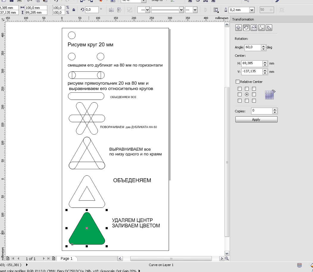

Ответ: Треугольник с закругленными краями
что то так?
Первые четыре операции можно сократить нарисовав прямоугольник 100x20 и скруглить его углы.

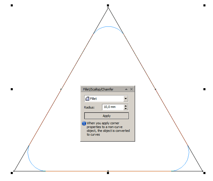

Чтобы нарисовать равносторонний треугольник со сторонами 100 мм, сделайте 3 вертикальных направляющих, через каждые 50 мм. Рисуем треугольник от средней направляющей удерживая Shift и Ctrl. Потом его преобразовываем в кривые, выделяем инструментом Форма (F10) одну вершину, в докере Fillet/Scaloop/Champfer (по-моему так в англ. версии он называется) выставляем радиус скругления 20 мм и все дела. Потом то же самое с двумя остальными вершинами треугольника.
можно те же команды только по русски...
Окно -> Окна настройки -> Скругление/Выемка/Фаска
А в 12 Корале это можно сделать - может у меня просто версия не та
Захожу в Меню в ОКНО нет там настроек
В 12-ом этой фишки нет (по крайней мере я не нашел)
