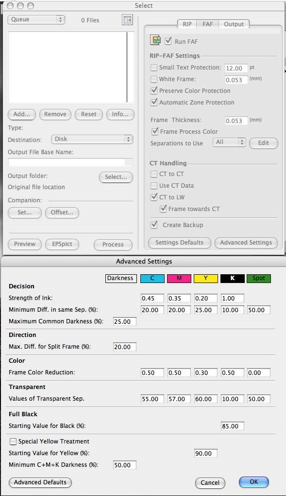

Ответ: треппинг, Dolev4Press
а как с FAF работать?, можете на примере показать куда жать и что за значения выставлять
Ну примерно вот так...
(смотрите приложенный screenshot)
