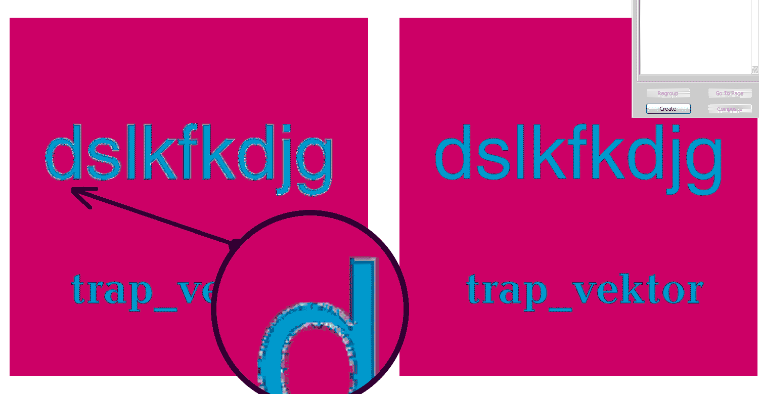

Имеем InDesign CS и CS2, defolt-ные настройки трепинга+поставлена галочка в настройках трапить внутри картинок.
Делаем тестовый файл.
Выводим деленный (не важно separation или in_rip separation) - в результате отвратный трепинт - файл pdf в аттаче в архиве. (Просматривать в Акробате в режиме overprint preview так-как файл сведен в псевдокомпозит Prinect-ом. На всякий случай есть gif.)
Вектор протраплен нормально. Картинка слева - отвратно. Справа - тотже трепинг сделаный в Фотошопе. Причем при некоторых настройках -Индизайн может перетрапить по новой уже трапленый файл (если различаются величины трепинга, что само по себе верно) и мы получим снова полное Г.
Если мне не изменяет память - то до updat-ов Индизайн CS трапил картинки нормально и я был просто восхищен этой его возможностью. К сожалению не охота откатываться и заново переставлять его. Может установка CS2 добавила/заменила какую-то DLL. Незнаю... Но все это не радует.

А можно PDF меньше v1.6 :(
К сожалению и Индиза CS2 нет под рукой. Но в первом случаи треппинг выполнен кашей из векторных объектов... (для уточнения -- этож растровая картинка ведь была?)
Поковыряйтесь в настройках. Дома вечером попробую провести эксперимент.
/добавил/
Озвучьте настройки для CS2. Уж больно не вериться мне, что они дефолтные.

Вот здесь точно деволтные настройки трепинга с включённой галочкой трапить картинку. В архиве - отписаный деленный ps + pdf версии 1.3
PDF не сведен, но результат виден и так...
