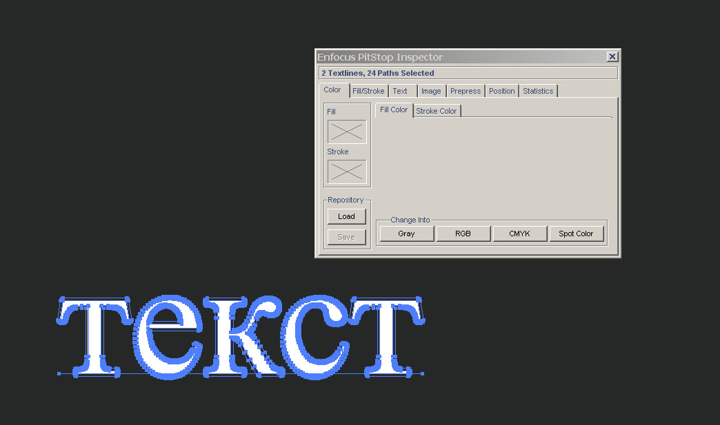

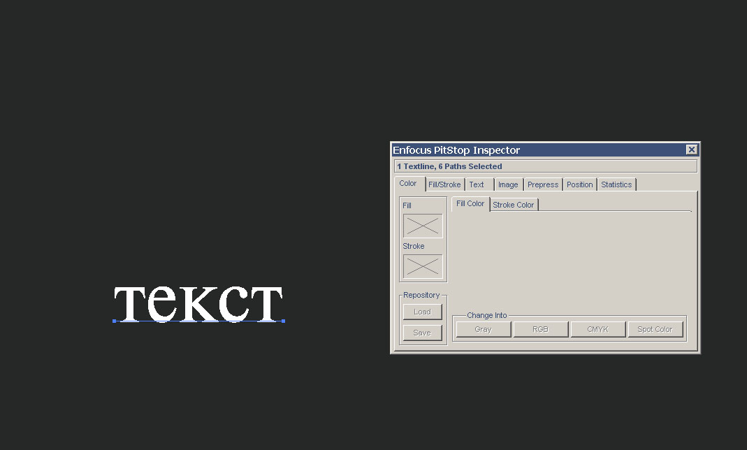

Вообще разница в колличестве путей при треппинге из кварка и индюка колосальна см. аттач.
1-Индюк
2-Кварк

а запор лучше мерса, т.к. занимает меньше места. Тема настолько изжевана, что лень повторять. Спросите у шефа :). Кварк сделает треппинг выворотки (почему 6.5? чем 3.3 хуже?) "прекрассно" в одном случае: если текст лежит на однотонной плашке (и тогда, действительно, полоса отрипуется на 10 сек. быстрее, чем аналогичная из ИД), иначе -- только через танцы с бубнами. А ИД не нарисует миллион путей на треппинге 20 строк текста, как на Вашем скриншотике. Возможную причину такого их количества я назвал выше.

А если на то пошло вопрос о однотонных плагшках шел, на градиенте я с этой хреноой тучей узлов еще могу смирится. но на однотонной плашке меня этосовершенно не радует. Если индюк настолько крут то моглибы в нем сделать возможность выбора режима для градиента или для однородной заливки...
