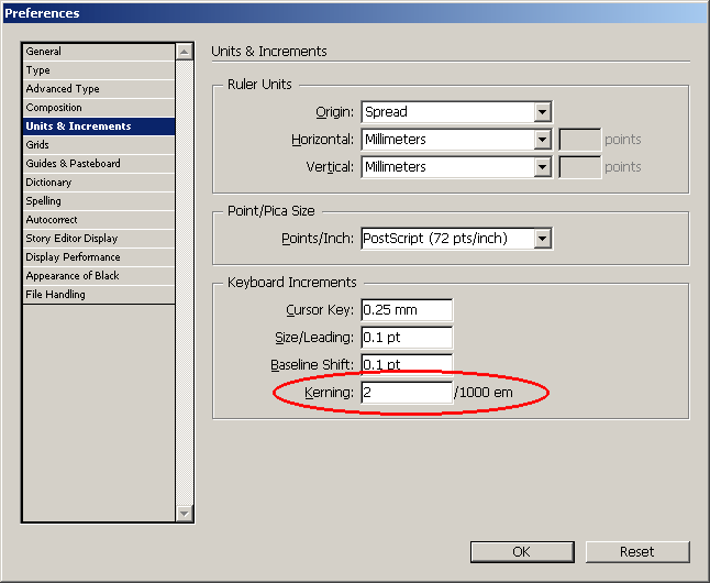

В ИнДи это показано здесь: Ctrl+k => Units&Increments Kerning ../1000 em или см. рисунок.
    16.3 КБ · Просм.: 1 078
