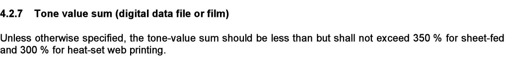

Иногда приходится дискутировать с заказчиком по поводу Total Ink Limit.
Аргументы:
"Да нормально 385% (бумага мелованная матовая), мы так печатали уже."
"Ниже нельзя, иллюстрации будут "тухлые"
"А вот в ISO написано что 350 можно"
Основная проблема, имхо, в последнее время что даже крупные издательства размещают подготовку файлов на стороне и уровень подготовки файлов страдает.
ISO причём не каждый видел, но ссылаются на него.
Если его всёже открыть, то (вольно)
"Если не оговорено специально, то значение должно быть меньше, но не превышать 350%..."
Почему эту фразу трактуют как, "можно 350, без проблем?"
P.S. На спидометре тоже машины стоит 240 - это повод чтобы ездить с такой скоростью?
