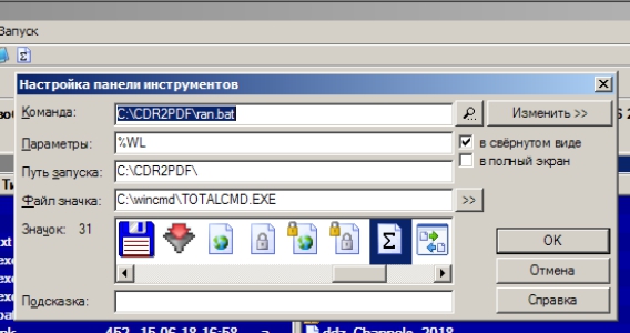

Допустим выделил insert'ом нужные файлы в папке, которые надо все открыть (не факт, что это одно расширение, может быть несколько разных), как их теперь все открыть в приложениях с которыми они в винде ассоциированы?
создаем батник
Код:
@echo off
if -%1==- echo Parameters: %%WL&pause&goto :EOF
for /f "usebackq delims=" %%f in (`type %1`) do start "" "%%f"
cls
создаем для него ярлык
создаем пользовательскую кнопку в тотале
жмем изменить и указываем на ярлык батника
в параметрах указываем %WL
иконку по вкусу
взводим флаг "в свернутом виде"
выделяем файлы - жмем кнопку
ЗЫ
мопед не мой - MVV
Реакции: George
Такс, оно работает! А как теперь на кнопку навесить шоткат? А то я ту панель с кнопками не юзаю, ибо место занимает только.
