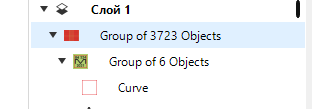

Вот файлик на котором примерно 6 секунд выделяются объекты.
Превратите эту гадость в символ (Объект>Символ>Cоздать символ) и его уже раскладывайте по листу. Будет намного проще работать и поменять если что-то понадобится можно за один раз.
3723*6=22338 объектов, что как бы далеко не 3-5 тыс )))
И количество объектов значительно сократится.
