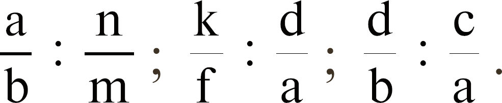

Уважаемые, доброго времени суток!
Подскажите пожалуйста возможные пути решения следующей проблемы.
Есть пдф из верстки в Пижаме, который (справедливо) не принимает типография по причине, что там некоторые линии в дробях слишком тонкие (см. скриншот).
Работа большая - 512 полос...
Верстка отстутствует, человек, который ее делал тоже.
Можно ли с этим что-либо сделать?
Образец 1 разворота pdf прикрепляю...
    4.7 КБ · Просм.: 666
  • Drob.pdf
    Drob.pdf
    81.7 КБ · Просм.: 911
Ответ: Тонкие линии в pdf
Acrobat 7: Tools > Print Production > Fix Hairlines
Все получилось при помощи Quite A Box of Tricks.
Спасибо всем большое!!!
