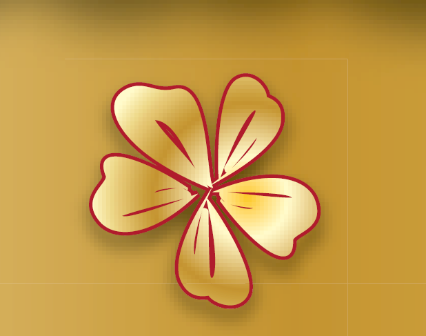

Добрый день!
При сохранении в PDF/X-1a в файле PDF появляются тонкие белые линии на границах областей растрирования. Причем при любом увеличении толщина белой линии остается в 1 экранный пиксел. В типографии вопят, что все уйдет на фотовывод, то есть он будет драный. Кто знает что-то про эти линии, просьба поделиться опытом.
Пример прилагаю.
    54.6 КБ · Просм.: 2 626
Ответ: Тонкие белые линии в PDF
на плёнках этого не будет, просто артефакт отображения в Acrobat
можете попробовать отрастрировать файл в Photoshop и посмотреть останутся ли линии

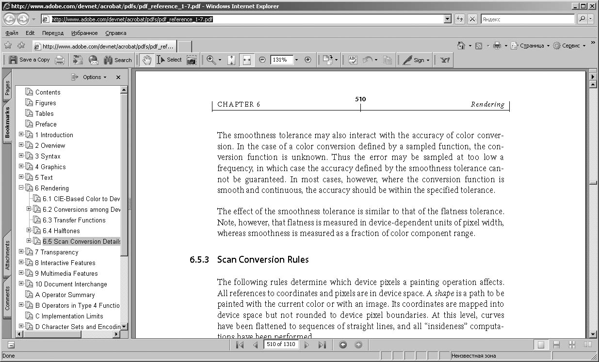

Ну как нет?
http://www.adobe.com/devnet/acrobat/pdfs/pdf_reference_1-7.pdf

Да нет здесь никакой науки. Это правило говорит, что если пиксель выводного устройства соотносится с вектором, то за его координату (пикселя) надо брать левый нижний угол, а если с растром (image), то центр пикселя выводного устройства. Поэтому линии могут появиться максимум в пиксель разрешения вывода. Эта линия появится, если например граница вектора и растра лежит между центром пикселя выводного устройства и его верхней стороной. Если между центром и нижней стороной - её не будет или наоборот. И это зависит от того кто сверху, растр или вектор. Про границу сбоку думайте сами.
