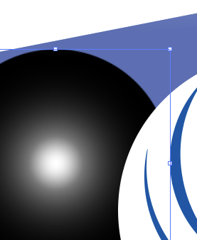

Всем здравствуйте. Никак не могу разобраться с проблемой.
Есть свечение сделанное с помощью градиента (от белого к черному) с режимом наложения screen. Сохраняю в PDF остается белая полоска на конце градиента. При растрирование или сведении прозрачности, эффект наложения screen пропадает и остается градиент от белого к черному, естественно меня это не устраивает. Наложение screen на растрированный градиент не решает проблему с полоской.
Пробовал сделать градиент от белого к прозрачному, результат не устраивает.
Единственное что хоть как-то помогает, сохранение в PDF 1.3 с отключенным Preserve Illistrator Editing Capabilities.

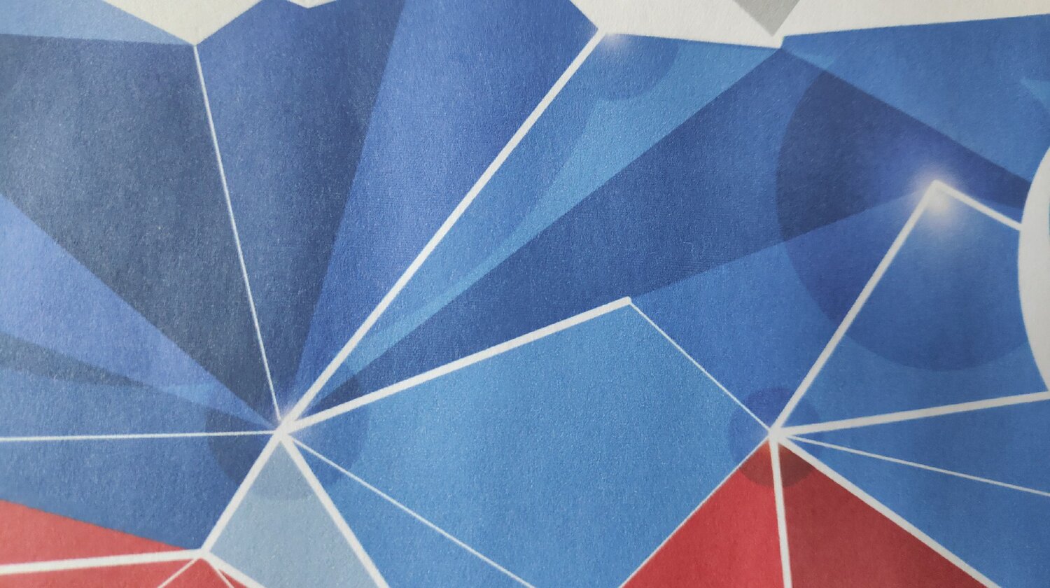

Сразу говорю, я новичок, именно в печати, с подготовкой для цифровых публикаций проблем не испытывал, прошу без стеба) Печатаю на обычном струйном принтере, так сказать черновик, если все хорошо, то пускаю на плоттер. Приложил PDF где ничего не растрировано, если у кого-то получится сохранить без полосок, и посмотреть на печатном варианте, если есть возможность конечно, был бы рад пошаговой инструкции) Файл RGB, в CMYK режимы наложения как-то неадекватно работают, теряется прозрачность и просто черно-белый градиент. Так же прикрепил jpeg, с результатом того, что получается при печати. А так пробовал растрировать только блики, фон оставлял в векторе, может быть из-за этого, не хочется сводить всю магию вектора к растрированию.

1. Долго вглядывался в бездну скан, никаких полосок при печати не увидел :)
2. Это и правда не артефакт отображения, это артефакт наложения :)
3. Вот обязательно использовать режим наложения Screen? :) Во вложении test13_Left-Normal_Right-Screen.pdf
4. Но если прям без Screen никак, то тоже вроде можно :) test13_IsolateBlending.pdf
