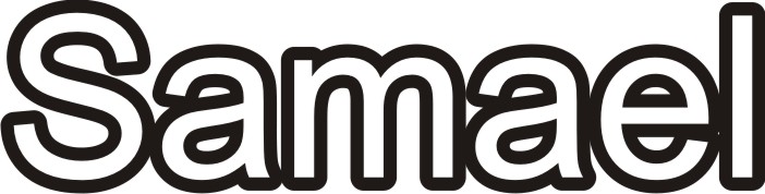

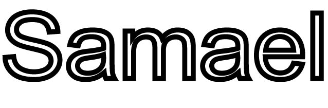

Не могу че то сделать в AI CS2. На 1 картинке сделал как должно быть (в Corel). А на 2 картинке то, что получается в AI.
В общем, надо сделать так, чтобы обводка не портила шрифт.

Из вопроса следует что ты совсем не знаком с Appearance.
Собственно в Appearance назначаешь сколько угодно обводок и заливок, сортируешь их в любом нужном тебе порядке и даже можешь назначать любые эффекты к каждой заливке или обводке. Перед тобой открываются колоссальные возможности. 8*)
Ответ: Толщина абриса у шрифта.
А подскажи, в 2 словах, как ей пользоваться? А то я там полазил... Ничего похожего не нашел
В двух словах не расскажешь. Книгу купи.
Если конкретно для твоего случая тогда: палитре Appearance щелкаешь на черной стрелочке (верхний правый угол) > Add new fill. Назначаешь заливке один цвет, обводке другой. Перетаскиваешь обводку ниже заливки.

А за совет спасибо! Помогло!
