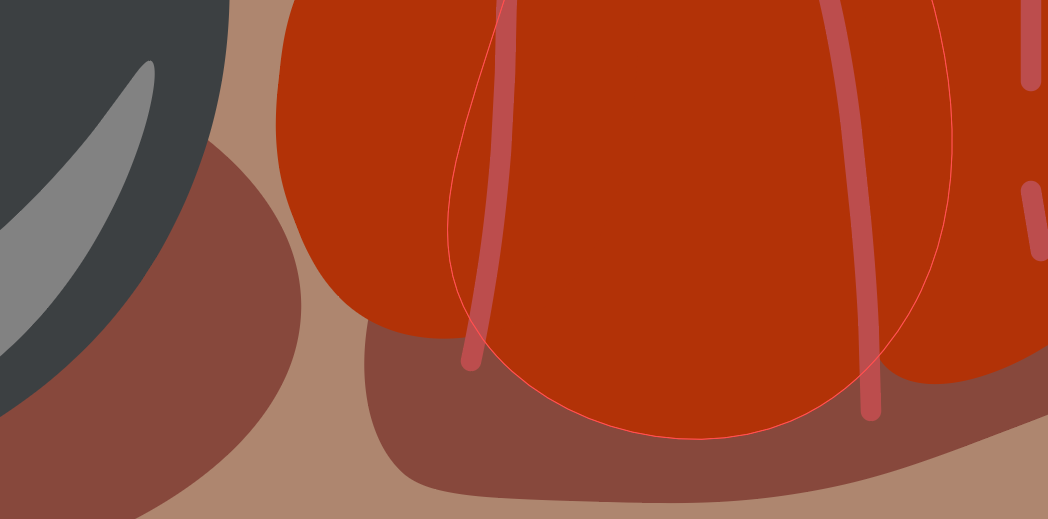

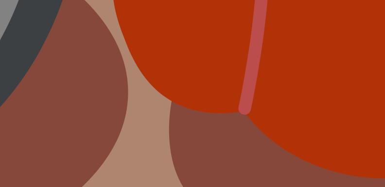

Добрый день! Подскажите пожалуйста, как можно избавиться от вылезающих за пределы объекта "хвосты" контура. При попытках исправить получается что удаляется намного больше, чем требуется или наоборот, остается маленький кусочек, который тоже необходимо убрать.

1) Преобразовать обводку контура в объект и после этого pathfinderом резать
2) Сделать из объекта клип и наложить на контур
