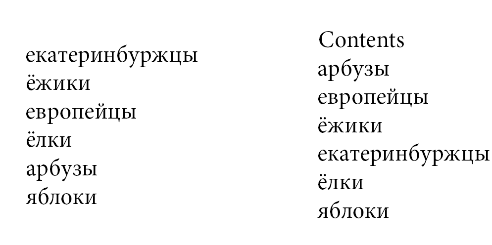

Генерирую автоматическое содержание. Если ставить галку Sort Entries in Alphabetical Order, TOC не различает Е и Ё.
Язык текста русский, все виды штатных словарей (Hunspell, Proximity, WinSoft) перебрал — не влияет. Попробовал поверх пройтись скриптом SortParagraphs.jsx — он вообще все слова на Ё в конец ставит:)

А какие случаи неправильной сортировки? Только случаи с буквой ё Ё или еще что-то ?
А заменить "ё" в начале параграфа на "ея", отсортировать и вернуть в зад не проканает?
Проканает, если не найдётся более изящного решения. Рекомендуют, например, воспользоваться индексом, мол, он сортирует корректно.

Ярослав, да, трудно к такому привыкнуть… Но это классика. Посмотрите, как это реализовано в качественных словарях. При сортировке буквы «е» и «ё» не различаются. В частности, слова, начинающиеся на «е» и «ё», сортируются по второй букве. То есть именно так, как у вас представлено в правой колонке. Соответственно, исправлять, искать скрипты и т. п. не надо. [Я при подготовке batov’s dictionary много бился над этим. В конце концов смог привести словарь к классическому виду )) ]

Не нужно никакой странной классики — сортировки по второй букве, если первая — буква Ё.
Это наша буква и она не должна быть поражена в правах в плане сортировки.
