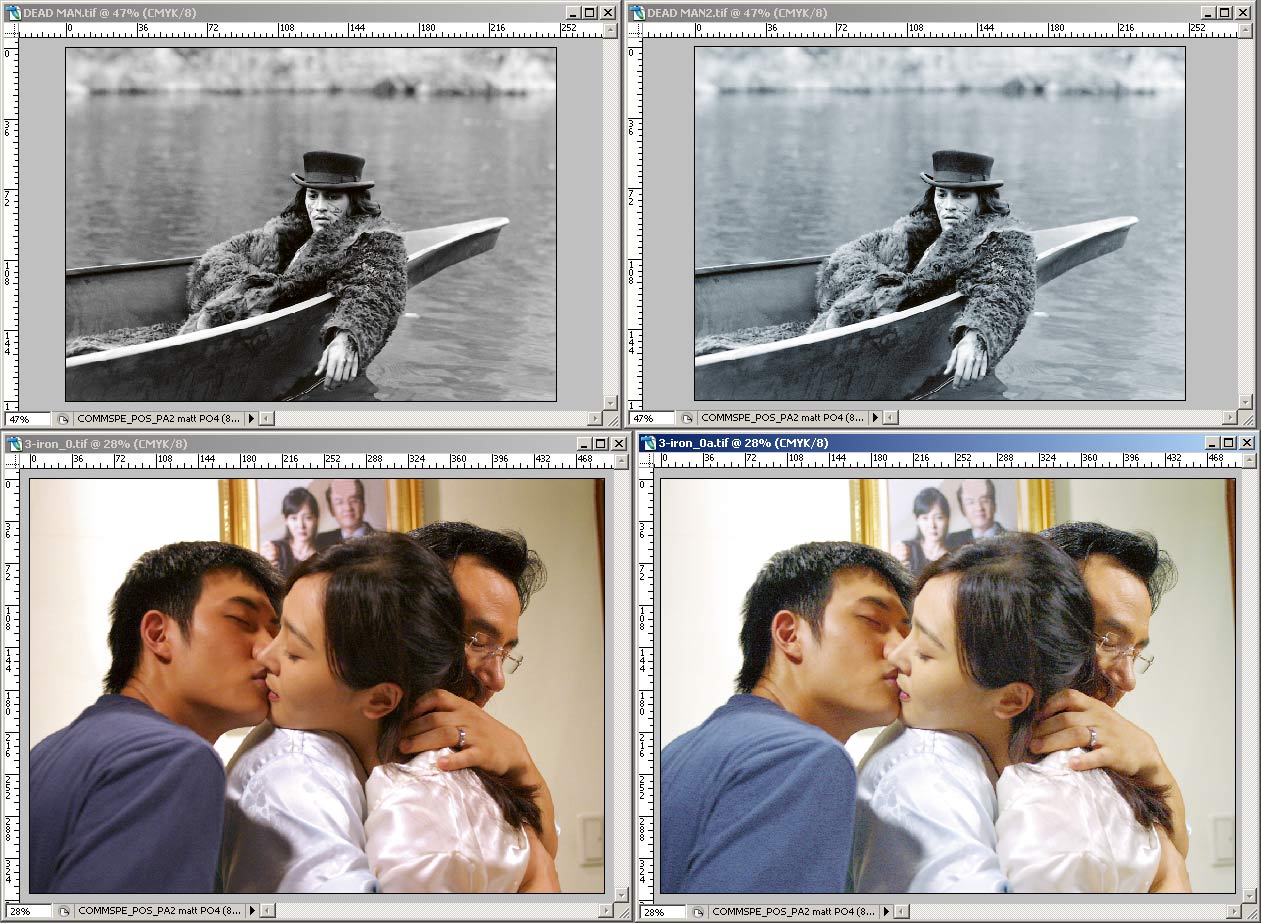

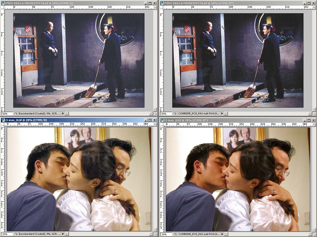

Если тот же фокус проделать с блеклым цветным изображением, хотя бы с тем же из "Пустого дома", но снижать в этих каналах до 35% не трогая голубой, - я получаю на мониторе картинку аналогичную оттиску.
в приложении скриншот. слева картинка пошедшая в печать, справа эмуляция оттиска по приведённым выше параметрам.
На двух соседних полосах, но в разных печатных листах - на одной красное платье (Фанни Арданн, "8 женщин") С11:M96:Y96:K5, на другой плашка в пол-полосы С5:M100:Y100:K0 отличаются разительно. Платье - светлее.. хотя должно бы было быть наоборот.

Есть несколько кадров из ч/б фильмов (ранний Джармуш). Исходники были в Grauscale и делились мною в CMYK через то-же профиль. На оттиске картинки имеют выраженый голубой оттенок (в остальном - передача тонов вполне приемлемая).
Это нормально. Как правило такие картинки делят с максимальной генерацией чёрного и другие краски выполняют роль уплотнения тона. Тогда на печати никаких оттенков не будет, учитывая тот факт, что на листе вгоняют цветные изображения.
Кстати, на будущее, не рекомендую делить изображения в те профайлы, которые предоставляют типографии. Вы таким образом развязываете себе руки в выборе генерации чёрного для каждого изображения. Имея небольшой опыт, несложно определять, какая генерация чёрного нужна. Обычно это не более трёх типов профайлов.
Неплохо было бы и растискивание сверить. Судя по имитируемым примерам в аттаче.
Я бы не стал сравнивать результаты плашки и части изображения. Печатник мог в данном случае удерживать именно плашку, а не картинки.

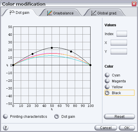

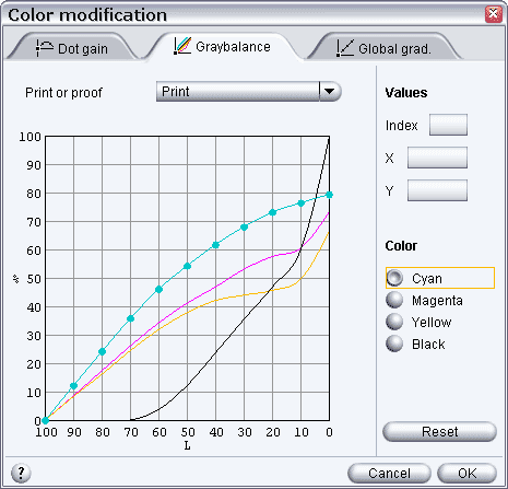

Цепляю две картинки для выложенного профиля, из которых кое-что можно увидеть. В частности, растискивание для черной краски аномально велико. Да и кривые баланса вызывают некоторое удивление.
    13.8 КБ · Просм.: 1 140
    14.9 КБ · Просм.: 995

Худо-бедно PrintOpen я с утра надыбил. без ключа и активации, но эти две диаграммы - посмотрел. С растискиванием - картинку понял. С балансом - нет. Почему там нижняя шкала задом наперед? И чем баланс - удивителен?
Похоже на то... именно, непонятно зачем измененный профиль... думаю, что со стандартным евроскейлом результат бы был лучше. Зачем лезть, ежели только хуже делать...
А вообще, даже с таким профилем, больше половины проблем можно в принципе было исправить на машине. Путем отхода от правил, и с неизбежыми побочными эффектами, но все равно было бы лучше. А тут видимо работали впрямую по шкалам.
Делайте же (блин) цветопробу. Я предвижу крики "монстров" цветоделения, но проблемы такого масштаба на обычном Мачпринте видны великолепно. От таких (по виду и размерам) косяков цветопроба уберегает в большинстве случаев. А большинству заказчиков только этого и надо.

Не думаю что в этом случае помогло бы. Профиль, может и странный, но наверно есть соответствующий ему печатный процесс. Делали бы цветопробу с эмуляцией этого 22% растискивания - и не заметил бы я лажи на ней. А смогла ли бы типография этой цветопробе соответствовать - вопрос открытый. Покачто у меня складывается впечатление что профиль и реальный печатный процесс - рядом не лежали.
Не верю я в растискивание 22% и 320% DotGain при печати на современной машине на хорошей мелованной бумаге. Скорее всего и профиль лажевый, а получилось у них ближе к EuroScale.

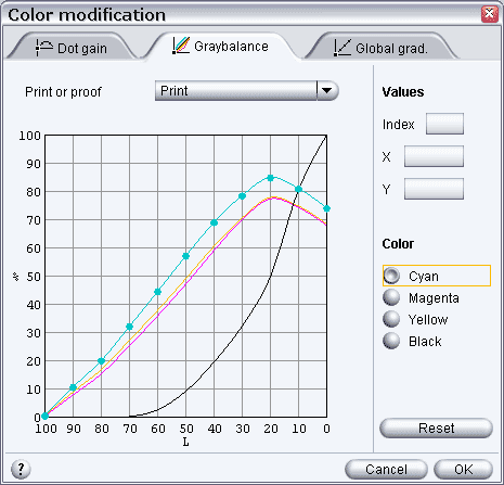

Во-первых, нижняя шкала стоит, как ей надо стоять:)
Что касается баланса. Цепляю еще одну картинку- баланс из профиля, который выложил на днях Шадрин в ветке по цвету. Сравнить несложно. Причем дело не в "горбе" на L = 20 (можно построить вполне рабочий профиль и без такого горба), а в соотношении красок для поддержания баланса.
Да, забыл спросить. С какой линеатурой печатали?
