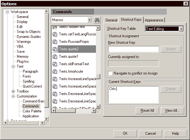

Полезный макрос для ввода типографских кавычек « » одним нажатием:
Код:
Sub quote1(): SendKeys Chr$(171): End Sub
Sub quote2(): SendKeys Chr$(187): End Sub
Вешать можно, например, на Ctrl [ и Ctrl ] или как удобнее, главное не забываем, что назначение клавиши происходит в режиме Text, см.скриншот
    15.3 КБ · Просм.: 1 745

У меня работает и простой посыл кавычек, без кодов, давно пользуюсь подобным макросом - набираю кавычки и ставлю курсор между ними
Код:
Sub Quotes()
SendKeys "«»", True
SendKeys "{LEFT}", True
End Sub
в принципе, несложно написать и макрос окружения выделенного текста кавычками.

Ответ: Типографские кавычки одним нажатием (макрос)
vbaEditor-projects-globalMacros -- menu rightclick - insert module - ctrl+V
Большущее спасибо, все работает
Топтался рядом, но сам бы не дошел
