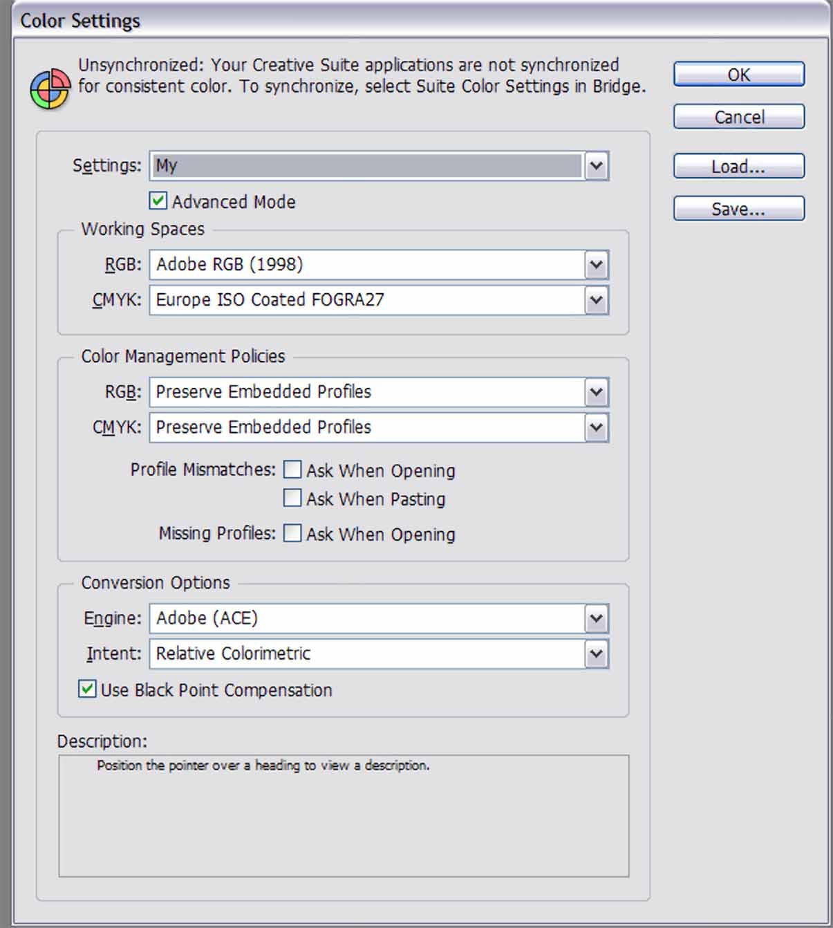

Есть Tiff в котором объекты окрашены Black 100 (по каналам видно и пипетка подтверждает). При помещении этих файлов в ID CS3 Black превращается в композит. Цветовые настойки вроде бы не должны этого делать. Ничего не понимаю.

в смысле - выводите постскрипт и чёрный делится?
Ответ: Тифы перкрашиваются, ничего не понимаю. помогите!
Jukl.
Ваши настройки - для начинающих принесут больше вреда, чем пользы. При таких настройках каждый день ходишь по минному полю :)
У вас даже галочки предупреждений не стоят... :)
Могу с вероятностью 99,99 % предположить следующее —
в исходном tiff внедрен профиль, но.. не ISO Coated Forga27.
Preserve - в полудословном переводе значит "хранить". Что получается — У Indesign вывод под Forga 27 - а тут ему суют, что то левое - и говорят использовать («хранить») пофиль. Вот он и цепляет профайл исходника и конвертит в Euro Forga 27. Везультат - налицо. Вернее на выводе :)
Какие настройки поставить - решает каждый сам. И пока Вы не разберетесь - ничего Вам не поможет -даже Color management OFF.
И потом - почему у вас AdobeRGB? У вас что все картинки AdobeRGB? Сомневаюсь. IMHO в условиях скоросного дизайна разумнее поставить sRGB. Он в подавляющем большинстве (картинки из Inet-а, заказчиков и т.д.) гораздо правильнее. А для отдельных картинок AdobeRGB (когда нет времени конвертить и корректировать в Photoshop) профиль можно указать вручную именно для них.
(У меня была робота - куча фоток (около 1500 только ушлов печать, а таких было вообще немеряно около 120 Gb), от профессиональных фотосесий с AdobeRGB и WideGammautRGB до "HomeEditionScaned" - и все это скоросно версталось, самые убитые подправлялись, остальные (благо были good) уходили в PDF из самых разных RGB, но! всегда со своим профилем... или defolt sRGB).Кстати получилась очень неплохо. Цветопробы были вообще отличные, ну а печать... по крайней мере на убила совсем :)
Так что разбирайтесь. И жить станет легче.

Разжую ответ Вадима.
До тех пор, пока вы не синхронизируете Color Settings (через Bridge, например), эта проблема не решится.
До тех пор, пока вы не научитесь отстреливать внедренные левые профили, или грамотно их конвертировать в рабочий, у вас ничего не получится.
Заметьте, что оба профиля в ваших Color Settings кривые по умолчанию.
