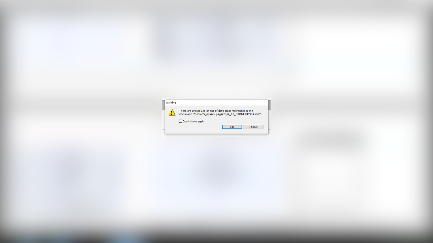

При работе с документом в индизе столкнулась с этой штукой:
There are unresolved or out-of-date cross-references in the document and ancored object
при экспорте. Совпало с применением скрипта Trista-DPI. Совпадение? Скрипт удобен - не хотелось бы отказываться от него.
- В префлайте отыскала и назначила нахождение перекрестных ссылок, там чисто. Чисто в окнах гиперлинков.
- Адобовское коммьюнити предлагает не рабочие версии, либо там у народа файлы простой структуры - у меня сложный документ - многостраничный, линки, масса отдельных фреймов. На всякий случай ссылка: Unresolved or out of date cross references in the document
есть ли иные пути?
Ибо - боль!

что по кросс-референсам?

увы нет. либо они обнаруживают свои перекрестные ссылки в соответствующих окнах, либо имеют файл с очень простой структурой, которую можно расчленять пока не отыщется место где находится эта гадская перекрестная ссылка. у меня их не видно.

Это скрипт, его надо сохранить из блокнота к примеру в файл с расширением jsx после запуска скрипта удаляются все URL гиперссылки, что Вам вероятнее всего и не поможет. У Вас проблема с перекрестными ссылками. Чтобы решить Вашу проблему, нужен файл где она присутствует.

применила. удалилось 46 чего-то но при экспорте проблема осталась.

наблюдение. выкачала файл по-новой, так вот. на другом диске с нетронутым исходником эффект тот же. но в окошке гиперссылок не видно каких-либо объектов. вероятно придется переустановить индез и не с дистра в компе а с диска.
