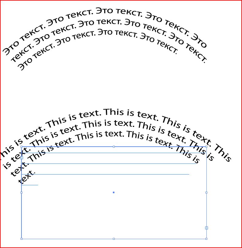

Зависит от вида деформации. В Illustrator-e можно эффект Wrap применять к текстовому блоку без разрушения последнего, если мне память не изменяет. Но кривизна там заложена, степень ее можно изменять, но чтобы произвольно - нет. Посмотрите, может вам подойдет.
Простейший пример (см. аттач):
    81.9 КБ · Просм.: 939
Ответ: text on path
zajushka сказал(а):
ведь у меня больше сотни отдельных фрагментов текста которые нужно обработать
Когда подобные рюшечки будут массово востребованы, тогда разработчики софта напишут софт с таким вариантом оформления. Пока, увы, руками.
Заказчику - любой каприз (выходящий за границы возможностей коммерческого софта) за его деньги.
