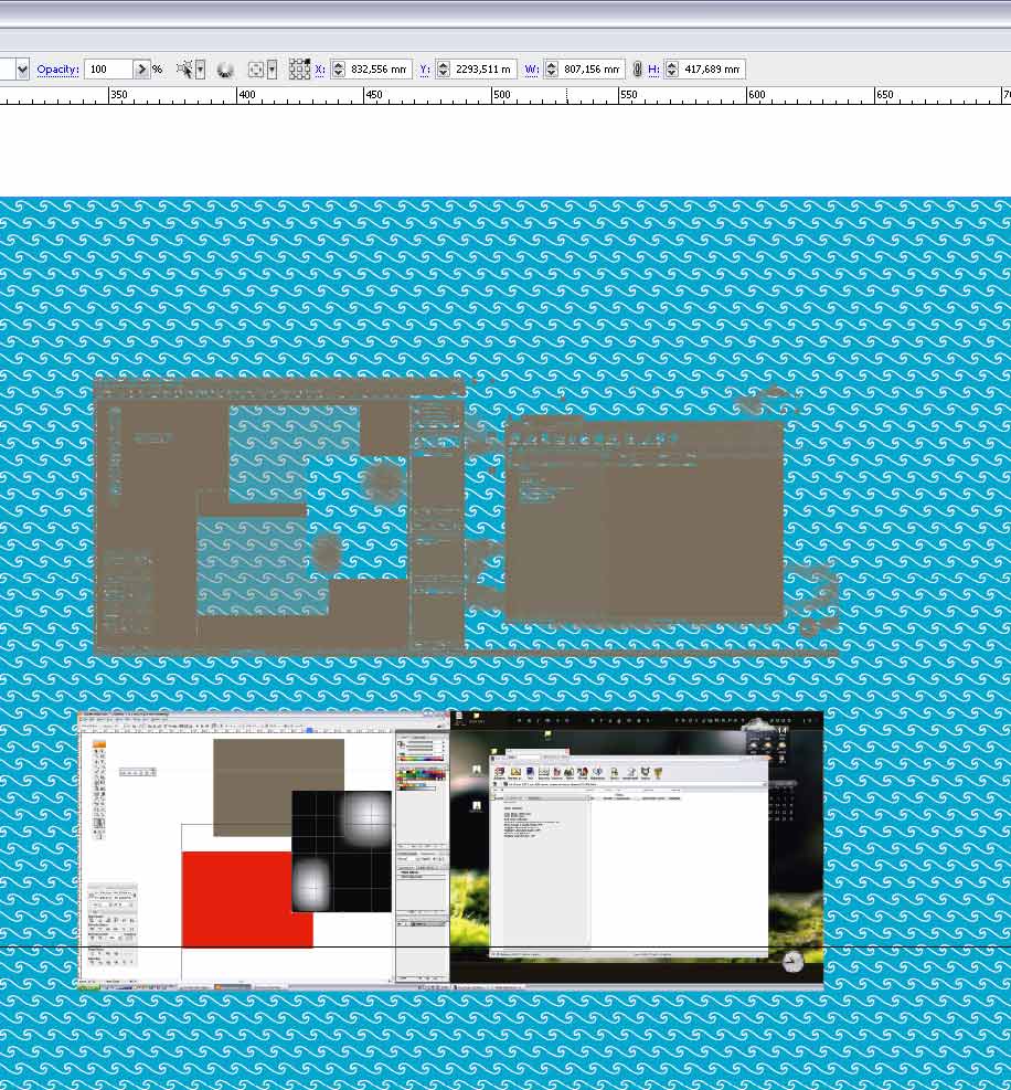

4. Собственно использование Opacity Mask во вкладке transparent.
(Создаем объект, допустим зеленый.
Копируем его на тоже место через Ctrl+F
Для верхнего объекта делаем градиент (или mesh, или вообще используем картинку, можно цветную) главное то, что черные темные участки отвечают за не прозрачность, светлые/белые за прозрачность).
Выделяем градиент и объект идем во вкладку панельки transpatency и делаем opscity mask.
Спасибо. Но, ИМХО, адобовцы сложновато осуществили подход. Даже в InDesign CS3 все намного проще (как в Кореле практически :))
