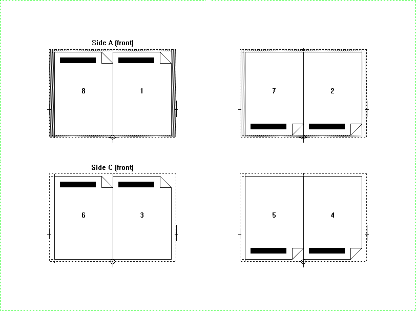

Что-то вроде того что на картинке (сейчас не буду делать красивости, главное, чтобы понятно было).
    8 КБ · Просм.: 1 821

Gadalka сказал(а):
Что-то вроде того что на картинке (... главное, чтобы понятно было).
Не понятно - зачем вы перевернули оборот головой в клапан? Я понимаю, что преодолевая сложности можно многому научиться. Но зачем создавать их себе самостоятелно?
Perfect Bound & SheetWise, шкалы вверху, в хвосте, с аттрибутом присутствия BOTH.
