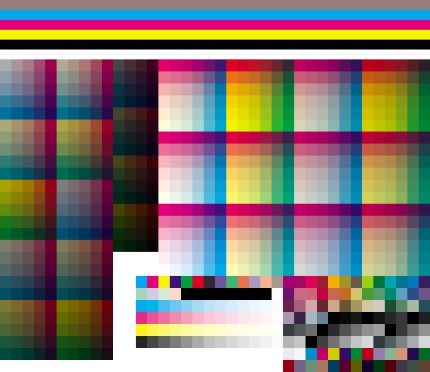

что собираетесь тестировать то? Хорошие файлики разные бывают.
например такие.(первый для запуска машины, 2-ой для построения icc-профиля)
А что за компенсационная кривая?Может я ошибась, но мне кажется, если в файле 45%, то и на форме должно быть 45%, а всякие "компенсационные кривые на Сtp" - следствие неумения печатников настроить машину и перекладывание проблемы на препресс
    50.1 КБ · Просм.: 1 018
    23.1 КБ · Просм.: 999

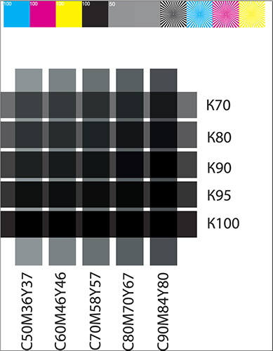

Ну вот например... Вверху кусок шкалы оперативного контроля. Между полем К50 и черной мирой - поле баланса. Можно еще добавить бинары и тестовое поле на соскальзывание-проскальзывание
:D Это горизонтальные и вертикальные тонкие линии. У меня такого поля в шкале нет. Руки не дошли еще :D В этом вопросе можно к печатнику обратиться, что ему надо а что не очень.
Внизу пример тестовой шкалы на тоталинк. Набросал за пять минут. Была более расширенная шкала, но куда-то подевалась.
