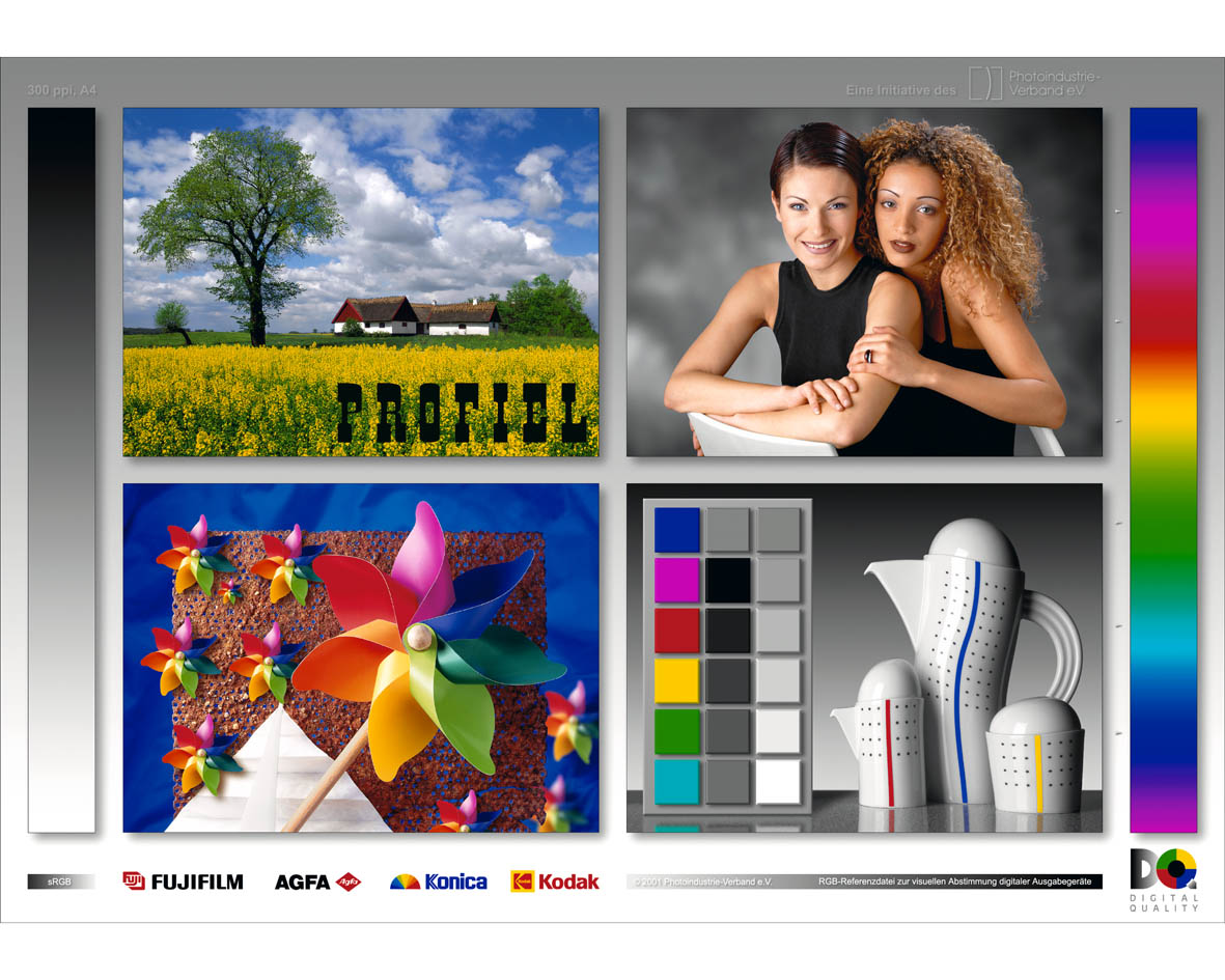

К сожалению, я уже и не помню, откуда её скачал, но весьма вероятно, что ссылка была на этом форуме. Что-то у меня (и не только) сомнения в её "правильности" по цветам. Посмотрите пожалуйста те, у кого хорошо настроен монитор...

Мне две верхние картинки не нравятся..
Небо ушло в фиолетовое. Лица позеленели. нижние в норме. Серый идеальный.

Спасибо, значит и мне скорее всего не мерещится... Особенно фиолетовое небо.
Ответ: Тестовая картинка frontier color
Действительно фиолетовое небо.
У меня почему-то сложилось впечатление, что к данному изображению должен прилагаться специфический профайл, скажем frontier-RGB. Когда смотришь его как sRGB получается явное вранье.

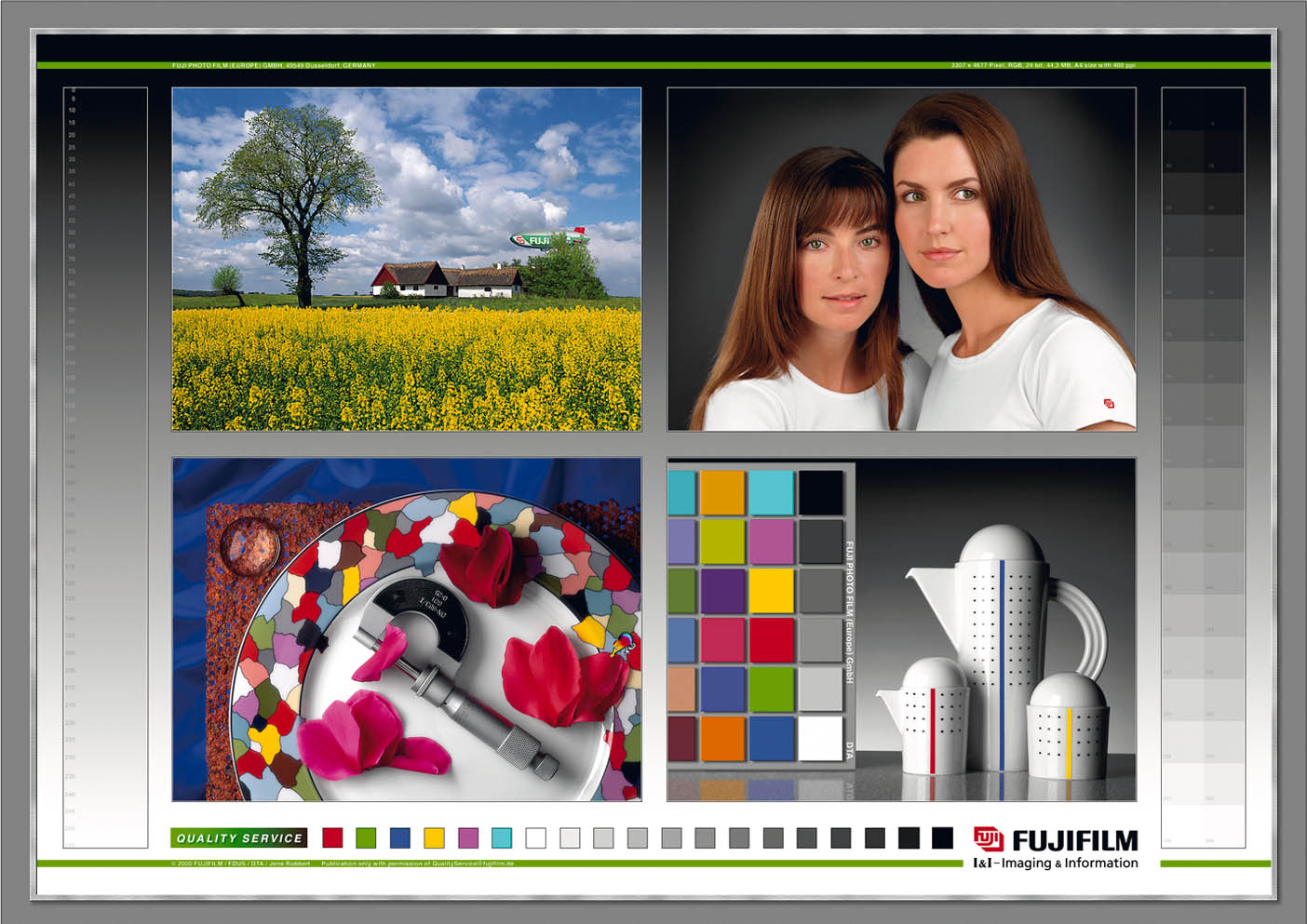

Есть такие картинки из других источников (и даже со встроенными профилями). Они везде разные. IMHO в помойку такие тесты.
На вашей картинке шкалка внизу слева - это что там синий такой?

Ага, странный синий. :)
Странно также то, что только синий (по большому счёту) визуально "уехал".
Если честно, мне на той картинке только цвет кожи нравится. Хоть он вроде и "неправильный". Наверное, тут дело в моём мониторе.

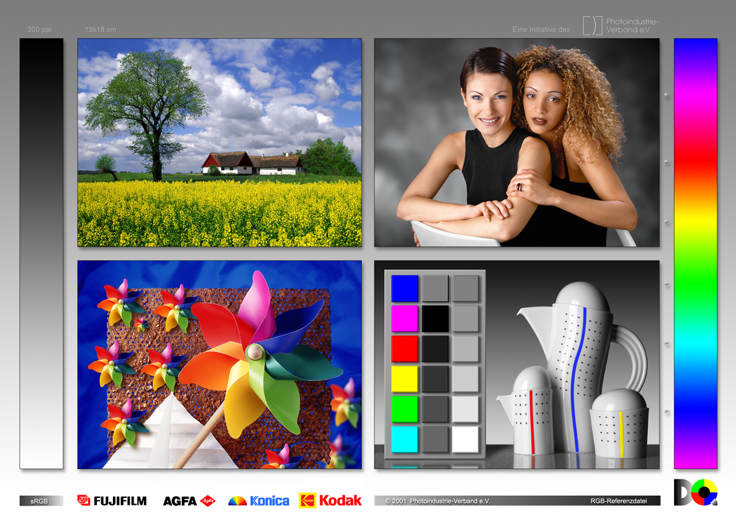

ИМХО вот "исходник. А это все конвертированные варианты, которые выглядят на мониторе несколько иначе.

Может, банальный blue turns puprle? Во всяком случае, если заменить внедрённый профиль (а кто сказал, что он не «левый»?) на что-нибудь с менее насыщенным синим или более голубым синим, то никакой фиолетовости не наблюдается, пейзаж расцветает красками, лица живеют, и даже ColorChecker становится похож сам на себя.

Ну ваши-то варианты нормальные и кстати там внедрено то же sRGB. При этом ничего не перекошено: ни небо, ни нейтрали, ни цвет лиц. Следовательно вариант который оказался у автора поста был сконвертирован в специцифическое RGB , а sRGB к нему прикреплен ошибочно.

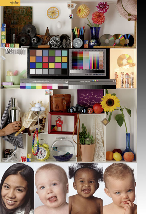

Судя по тому, что опубликовал ilias, как раз ненормальные (чьи-то ручки там точно прикладывались). Насыщеннось некоторых цветов явно приглушена и т.д. А насчет sRGB - это наоборот должно настораживать. Чаще всего профиль любой другой, только не sRGB.
Вот например изображение Photodisc, поставляемое в комплекте с Pantone Colovision Spyder (лежал внутри дистрибутива, прилагается pdf с freeware licence) - там внедрен AdobeRGB. Кстати очень хорошо для показа заказчикам, все есть. Доп. шкалки можно навесить.
Еще встречал ColorMatch и Apple RGB, либо был внедрен оригинальный профиль.
P.S. Оригинал не пролезает, пришлось понизить разрешение.
P.S.S. Так что, если точный источник неизвестен, лучше ну их . такие изображения.

Вообще sRGB в таких изображениях опасен. Потому, что устанавливается как профиль по умолчанию. И при неквалифицированном вмешательстве прописывается тоже по умолчанию. На двух опубликованных изображениях внизу слева указано sRGB. Но изображения то разные.
Понятно, что у ilias видимо оригинал, но это понятно только после сравнения и анализа.

Вот и другие знающие люди говорят, что у Вас исходник. '8)'
А нет его же, но побольше?

Побольше нету, вот отсюда взял.
Сейчас ксати посмотрел там и именно та картинка, что вы изначально показывали тоже лежит в свободном доступе. И по-моему тоже "исходник" не испорченный конверсией. И размерчиком побольше, чем у вас. Немного, но все-таки побольше. :)
Аа, нет, немного другая картинка, но девушки те же. :)

А что, гугль уже отменили???
Набираем в строке поиска название фирмы (PhotoIndustrie-Verband e.V., написано внизу справа)
и получаем ссылку на оригинал:
http://www.photoindustrie-verband.de/en/archiv/druckparser.php?pars=dq.htm
З.Ы. Кстати, чтобы закрыть тему - там встроен какой-то свой профиль "Print-sRGB". Причем с этим профилем серые квадратики около чайников и общий фон изображения НЕ НЕЙТРАЛЬНЫ. Нейтральными они становятся только при присвоении профиля sRGB, но опять же - вид изображения меняется кардинальным образом. Вот и нужен Вам такой тест?
