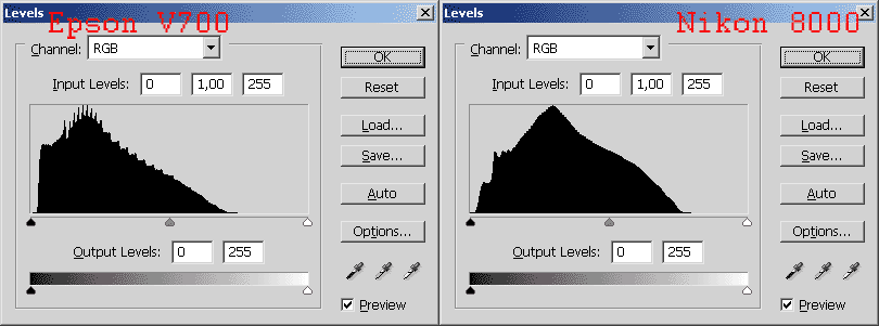

2. Гистограмма аппаратных данных, полученных при сканировании в "чистом" режиме (16 bit) говорит сама за себя:
-- заявленный динамический диапазон в 4.0D -- неправда. Из сравнения с гистограммой Nikon 8000 хорошо видно, что реальный диапазон практически такой же, то есть, порядка 3.6D;
-- форма гистограммы свидетельствует о слабых градационных показателях, в частности в тенях (крутой слоп теневой части гистограммы);

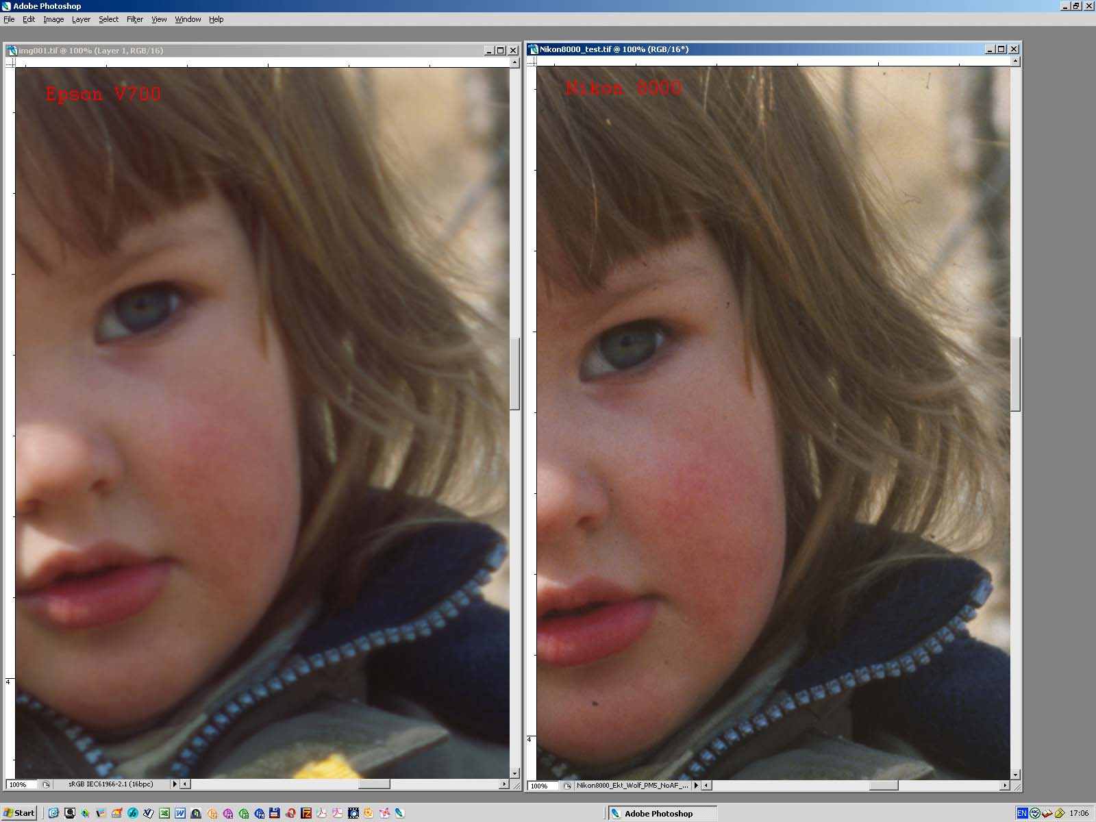

3. Резкость: сказать, что резкость плоха -- ничего не сказать (см. Epson_V700-vs-Nikon8000_Sharp.jpg). Впрочем, сканирование велось в стандартной рамке, а положить на стекло -- не сообразил (может быть это улучшило бы ситуацию). Рамка плоха -- обычная зажимка.

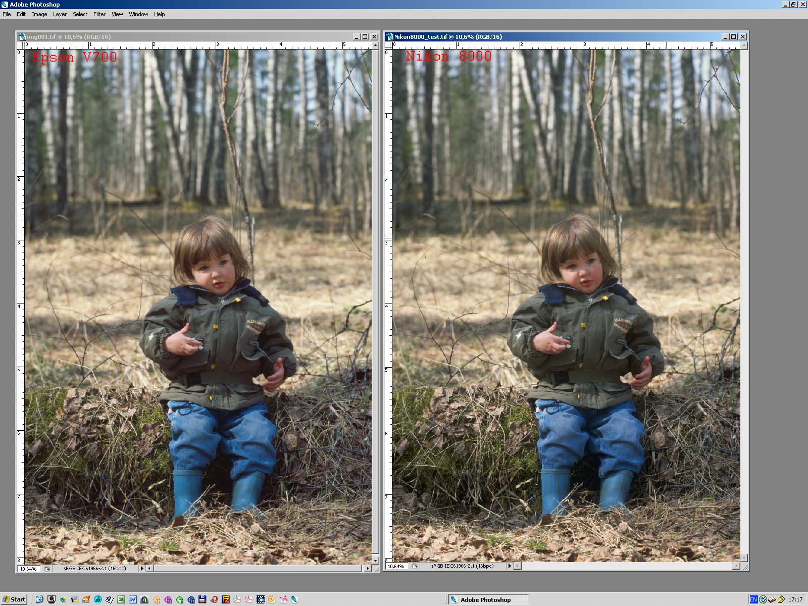

4. Качество профайла хуже, чем у Nikon 8000, что говорит о несогласованности спектральной чувствительности сенсоров со спектральными пиками лампы (см. Epson_V700-vs-Nikon8000_General.jpg).

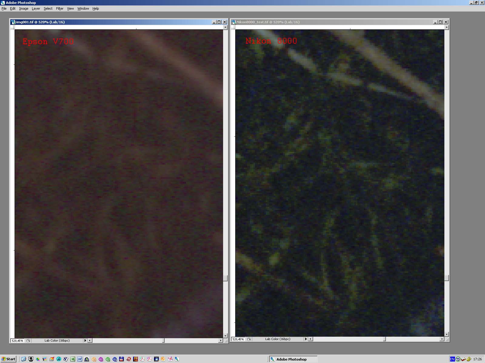

5. Теневая ситуация: после присвоения обоим изображениям соотв. профайлов и конвертации обоих в sRGB, была присвоена кривая "кошачья спинка". Сравнение глубоких теней по шумам (а заодно и по резкости) см. на Epson_V700-vs-Nikon8000_Shadows.jpg
6. Средние тона: высокая зашумленность по красно-зеленой оппонентной размерности.
