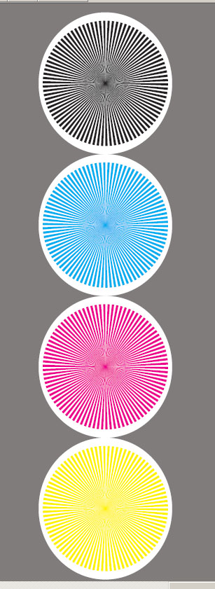

magneto сказал(а):
А скольжение чем смотрим?
подозреваю, что этим, больше, вроде как, нечем..
