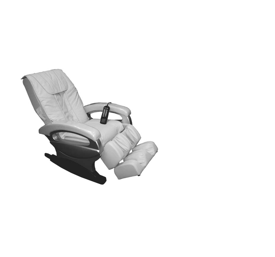

подскажите пжалуйста как сделать тень от кресла, чтоб оно как будто стояло на полу

1. Вручную рисовать мягкой кисточкой - аэрографом, на новом слое под основным, черным цветом, играться с прозрачностью и т.д.
2. Применить фильтры-плагины типа Andromeda Shadow, Eye Candy 4000 Shadowlab и т.д.

Дублируешь слой с креслом, закрашиваешь его черным (чтоб остался черный силует). Ложешь слой с силуетом под слой с креслом, размываешь края, вызываешь freetransf. и удерживая ctrl укладываешь тень под кресло. Потом доводишь до ума с помошью прозрачности или смешивания...
А! кресло должно быть вырезвно... (ну слой с креслом должен содержать одно кресло;))

уже пробовал так, не получается реалистично

tamerlan-dk, поиск ВАРЕЗА запрещен правилами форума.
В вашем случае тень элементарно строится из прямоугольника, причем плотность тени будет меньше в районе отброса спинкой и "подногатниками", не забудьте прорезать дырочки где надо.

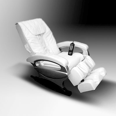

Так понятно? >>

rdes02 сказал(а):
круто....
но как сделать не понятно....
и подругому как нибудь хотел, чтоб вооще был белый фон, а кресло чтоб как будто стоит на полу а не весит в воздухе
