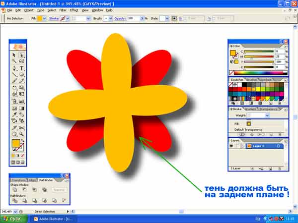

Создала объект, состоящий из нескольких, сгруппировала. Захотелось попробовать создать тень от такого объекта, а получилось, что и после группировки образовалось две тени двух отдельных объектов группы. Пыталась соединить их в группе каким-либо другим способом (через палитру pathfinder), но результат тот же. Возможно ли создать одну общую тень ?

Для выделения объектов вы использовали инструмент Direct Selection Tool (белая стрелка) и получилось что выбрали не как группу, а как составляющие группы, т.е. несколько объектов. Выделять сгруппированные объекты как одно целое надо было черной стрелкой - Selection Tool. Тогдаа бы все получилось.

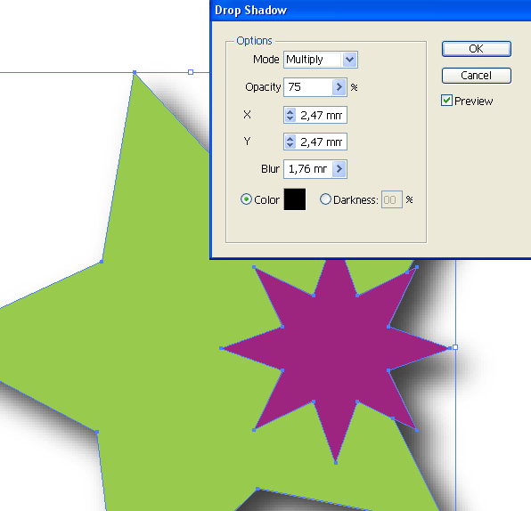

Если через Filter, то можно не группировать, просто снять галку "Create Separate Shadows.
Если через Effect, то предварительно в палитре Patfinder жмакнуть на кнопку Trim или Megre
Илл CS2

спасибо, все советы помогли.
ещё можно отдельно тень от объекта удалить, выделив её белой стрелкой.
