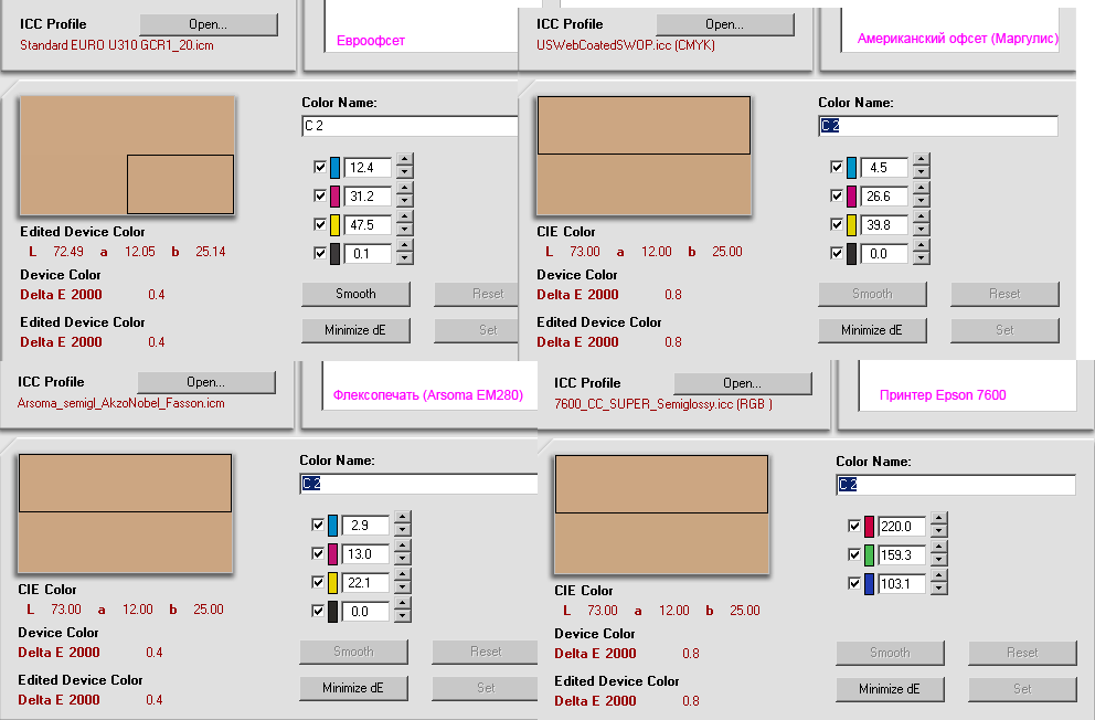

Вот, смотрите, коллега: один из телесных оттенков L73 a12 b25. Это координаты цветового ощущения. Необходимо данный цвет воспроизвести на четырех устройствах:
1. Евроофсете
2. SWOP
3. Флексо
4. Принтере Epson
Данный цвет на всех четырех устройствах вполне воспроизводим. Но чтобы получить нужный цвет, нужно взять разные сочетания красок. Какие именно – см. аттач. Потому как краски разные, устройства разные. И разброс по «циферкам» оргомный.
Но ведь для того, чтобы работать «по циферкам» нужно знать, какая комбинация красок на данном устройстве воспроизведет желаемый цвет, верно? Верно. А как это узнать, не построив профайл? А никак. Пальцем в небо – только лишь на основе огромного шляпо-маргулисовского опыта.
Проработав лет двадцать на одном устройстве невольно выучишь его профайл. И вот таких выучивших один-два профайла, как правило офсетных, считают асами, ценят, платят им деньги, а они, соответственно, топырят пальцЫ.
А не кажется ли нам, что профайл нужно держать не в голове, а на винчестере? И не один, а столько, сколько нужно? И получать желаемый цвет, исходя не из огромного опыта работы с данным устройством, а из технического описания данного устройства, сохраненного в ICM-файле? И, неправда ли, куда более ценен специалист, который легко получит нужный цвет на любом устройстве (лишь бы этот цвет лез в его охват, разумеется), чем «специалист» узкого офсетного профиля?
Вот, представьте себе: болит живот. Не сильно. Болит день, два, три, неделю. Нужно тащиться к специалистам. Лень. Непреодолимо. За углом на лотке лежит книжка, где написано: «Болит живот? Приложи грелочку – пройдет. Я всегда так делаю – помогает!». Приложил – прошло. Раз приложил – прошло. Два приложил – прошло. Три приложил – разлитой перитонит и крышка. Думаете таких примеров мало? Сколько угодно.
Маргулис – это лотковая, бульварная литература. У него большой офсетный опыт и интуиция, но нет системных знаний. А без системных знаний не сможешь эффективно работать на любом устройстве. Только грелки прикладыать.
Ценность специалиста в умении работать на том устройстве, что ему предложили в данный момент. Завтра предложили другое – три дня на обнюхивание, день на изучение принципа, день на построение профайла или подбор оптимального из имеющихся и работа. А не годы выучивания цифирь.
