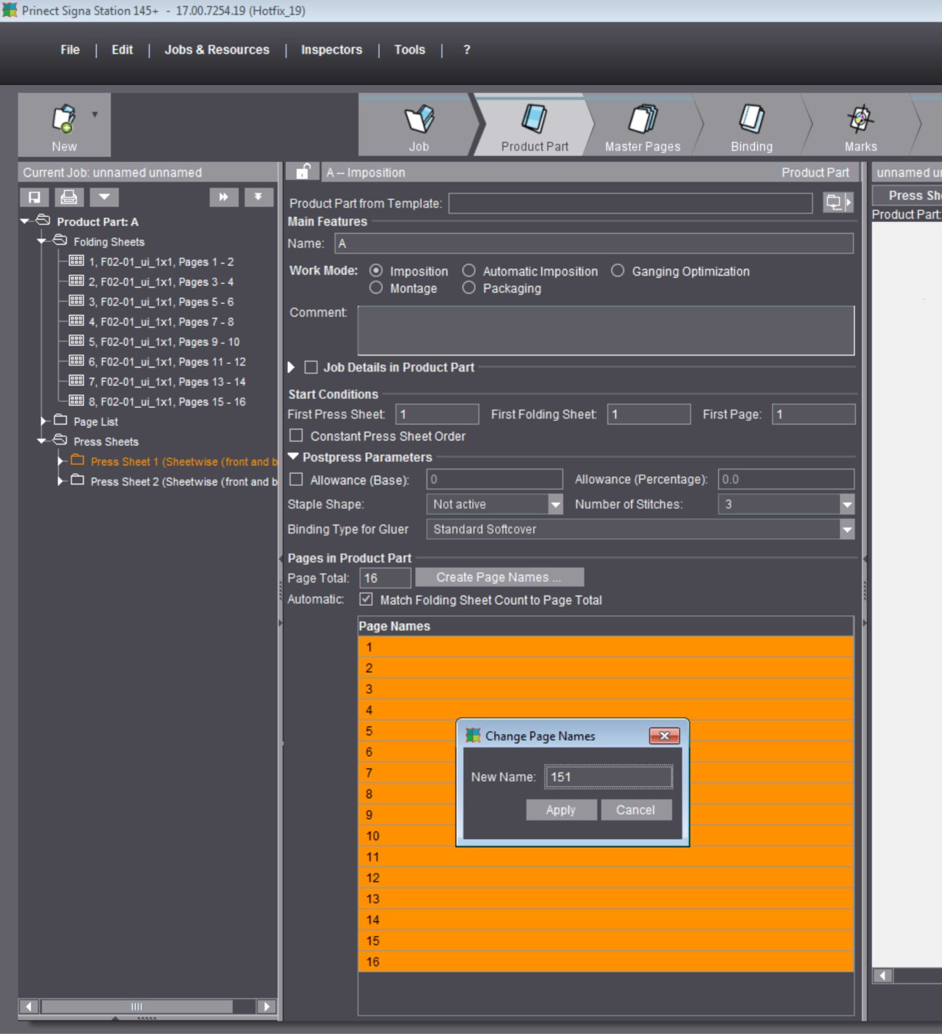

Сигну использую недавно. Потребовалась перепечатка отдельной тетради в книге. По-умолчанию использовал текстовую метку на шлейфе тетради $[DocumentPageNumber], но теперь номер страницы начинается с 1, а нужно чтобы начинался с номера 151. На экране сигны задал номер сигнатуры через ProductPart для FirstPage, а как теперь задать нужный номер страницы в JobMarks для текстовой метки?. Можно и обойтись, но технолог потребовал для постпечатки для сборки. В Insert placeholder для текстовой метки нет варианта с отсчетом от First Page

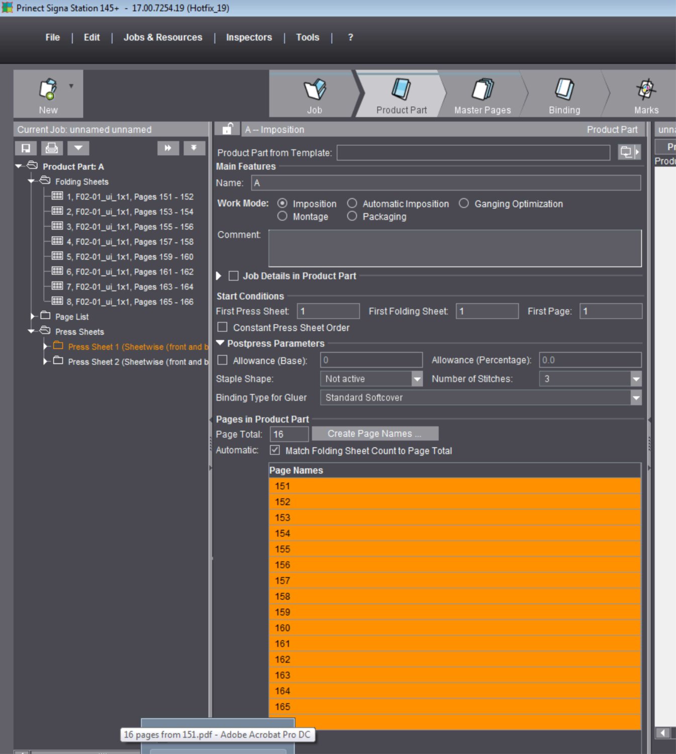

Текстовая метка $[PaginationNumber]. В режиме Imposition задать новые номера страниц. Для этого во вкладке Product Part выделить все страницы, по правой клавише мыши - Change Page Name - задать новый начальный номер.

Спасибо за ответ. Про $[PaginationNumber] я нашел, а про более простой способ о переименовании номеров страниц не знал
