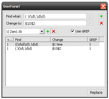

Короче я так понял что проще сделать макрос под Корел - автозамены. + Возможно удастся прикрутить регулярные выражения.
А там уже каждый пользователь пусть сам решает что ему на что менять.
На подобие вот этого http://forum.rudtp.ru/showpost.php?p=388199&postcount=41
Ответ: ТекстКорректор
Ну вот накидал такой вот макрос
    3 КБ · Просм.: 1 252
Обязательно пресеты добавьте туда для тех, кто ГРЕП не знает. Можно украсть списки автозамены у sZam'a :)

немного поэксперементировал с грепами и вот что получилось:
В поле пойск работают след. значения:
^, $, *, +, ?, {n}, \d, \D, \s, \S, \t
\w работает почему то только с английскими словами, но работает аналог [A-Za-zА-Яа-я0-9_]
\un где n - символ Unicode
\xn где n - шестнадцатеричное значение символа
\n и \v не работают вообще
\r работает в артистик тексте и как то через раз в параграф тексте.
Ссылки работают: $1 ... $9
Как задать в поиск/замену метасимволы корла (em space, и т.д...) я так и не понял.
Использую стандартные RegExp версии 5.5
Если кто найдёт бесплатный референс или библиотеку для использования более продвинутых грепов, буду весьма благодарен.
ну вот на этом пока всё...

Огромное спасибо Sanchos за подарок - экземпляр макроса Replace text!
Извиняюсь за задержку с комментарием - были проблемы с сетью - срезали все провода в районе :)
Итак, вот мои наблюдения:
Установка макроса проблем не вызвала - всё стандартно: копирование gms в соответствующую папку. (думаю, в дальнейшем будет традиционный суперинсталлятор от Sanchos :)
Самое главное в этом макросе - это то, что ОН РАБОТАЕТ! И он действительно делает автозамены!
Нарекания вызывает лишь интерфейс макроса. Потребовалось прочитать ридми-файл, чтобы понять, для чего нужны кнопки Replace и QuickReplace - сам я не догадался :) На кнопке QuickReplace -опечатка. Саму кнопку нужно разместить повыше, чтобы она не имела отношения к окну списка замен. Кнопку Replace стоит переименовать в Apply RepList. Не мешает добавить кнопку-ссылку на файл справки и окно About с кратким описанием того, для чего нужен макрос.
В процессе тестирования CorelDRAW X3 что-то путал с отменой действий: то отмена вовсе становилась недоступной, то отменялось вообще всё. Зависимости не обнаружил. Один раз CorelDRAW вообще вылетел с ошибкой Access violation!
Список замен нужно расширить. Нехватает замен по поводу тире в первую очередь. Лично у меня не получилось сделать правильно работающие замены (что-то получается, но сказывается плохое знание GREP).
Но, кавычки меняются исправно, и это радует :) Простые замены тоже работают.
Вывод: макрос из разряда "маст хэв"! Особенно для тех, кому приходится что-то верстать в Кореле.
Браво, Sanchos! Эта штука очень полезная.
