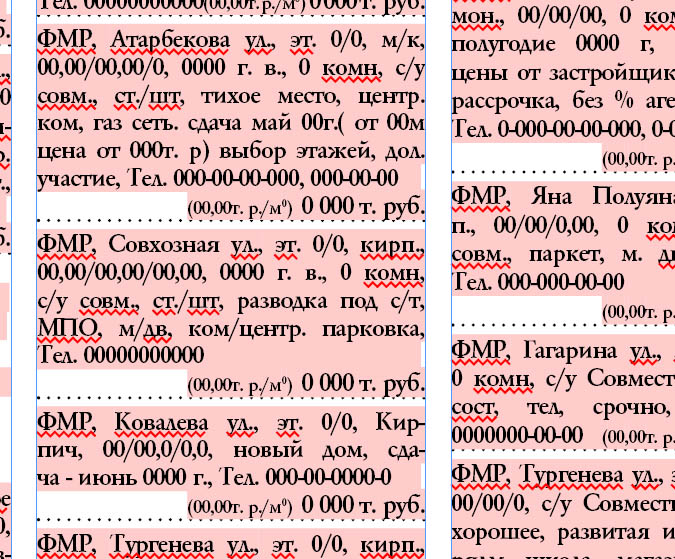

Текст выходит за переделы фрейма..
  • Автор темы Автор темы Hikage
Hikage
101
вопрос почему и как этого избежать?
в приложении скриншот

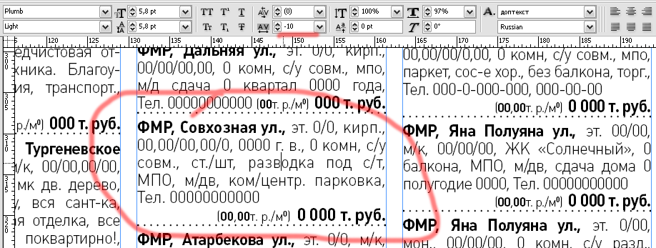

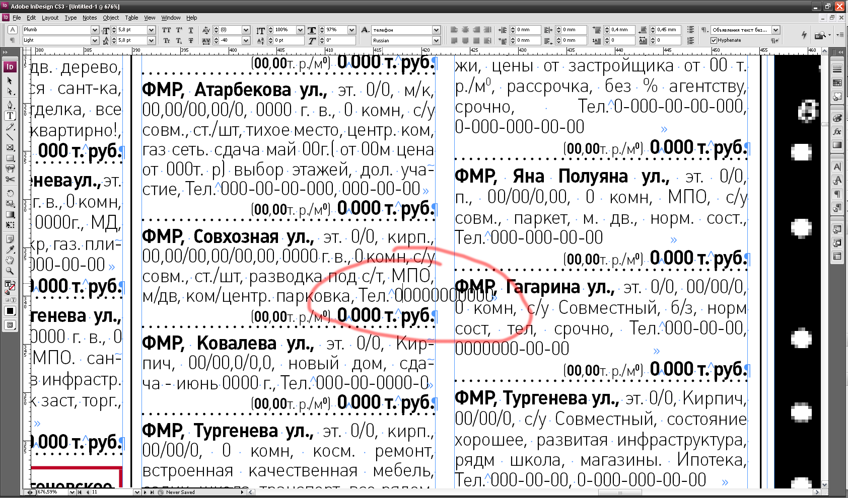

Вся странность в том, что если изменить трекинг, то выход текста исчезает.
Но не поняет сам механизм, почему текст выходит за пределы фрейма, а не в оверсет..
    97 КБ · Просм.: 1 140
    126.9 КБ · Просм.: 1 008
