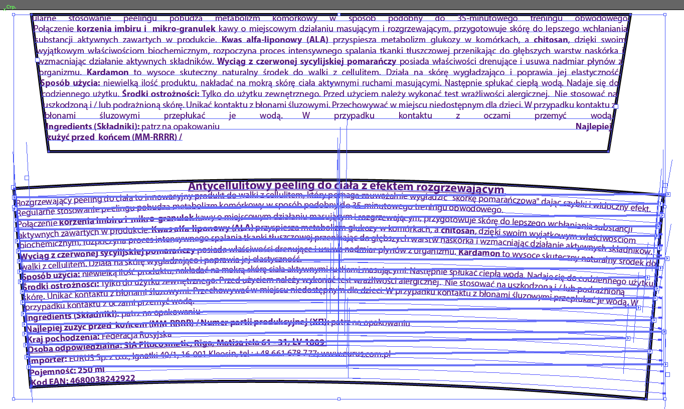

Как расположить так текст, чтобы его можно было редактировать так же, как если бы строчки были прямыми?
    95.6 КБ · Просм.: 613
Envelope Distort
Реакции: NNN5
Это только одну строчку можно сделать так, а надо много и чтоб можно было редактировать, тоесть уменьшать, увеличивать шрифт, менять расстояние между строчками и т.п. Как сверху, когда он автоматически переносится на другую строчку, так же надо по форме внизу.
