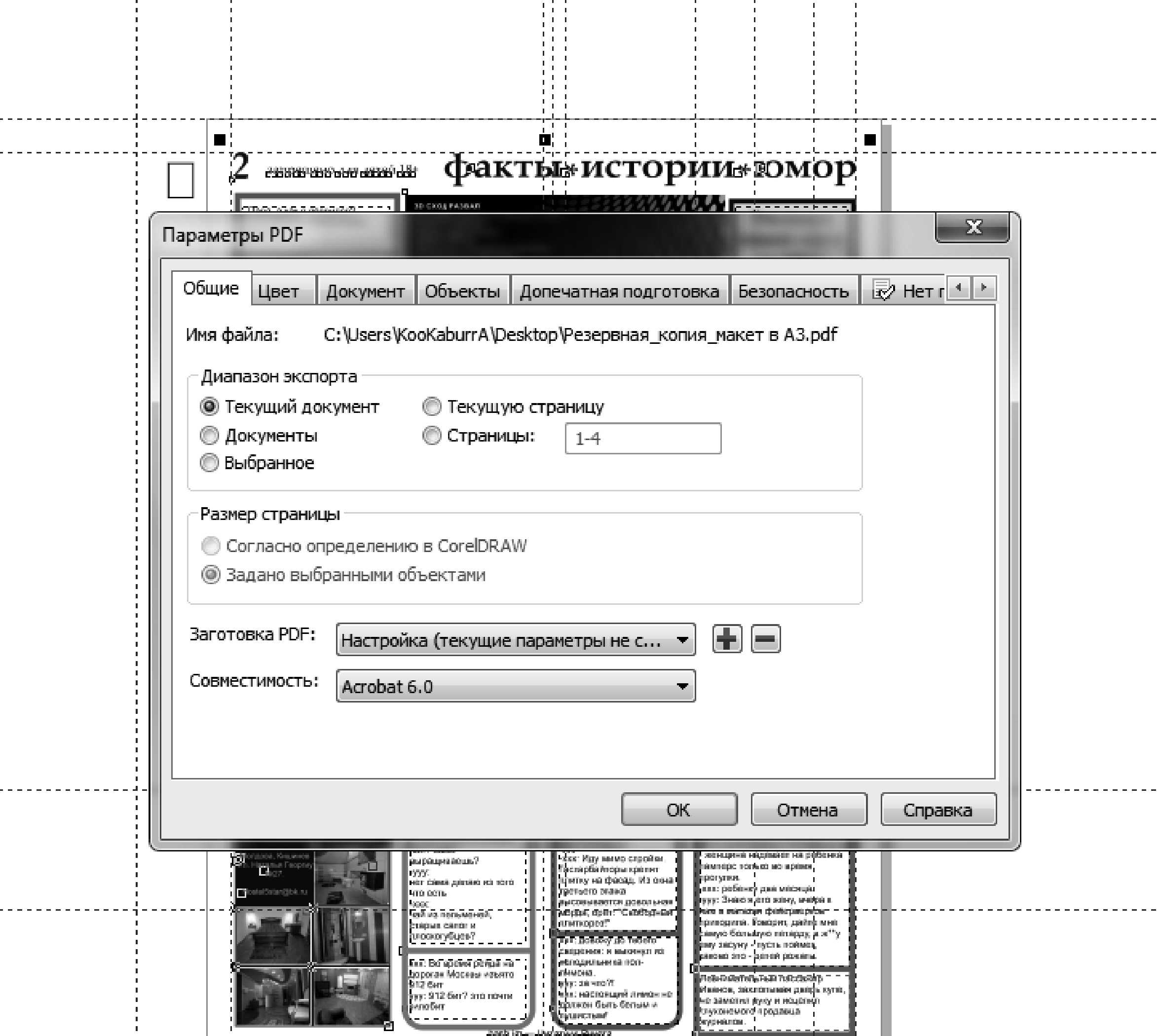

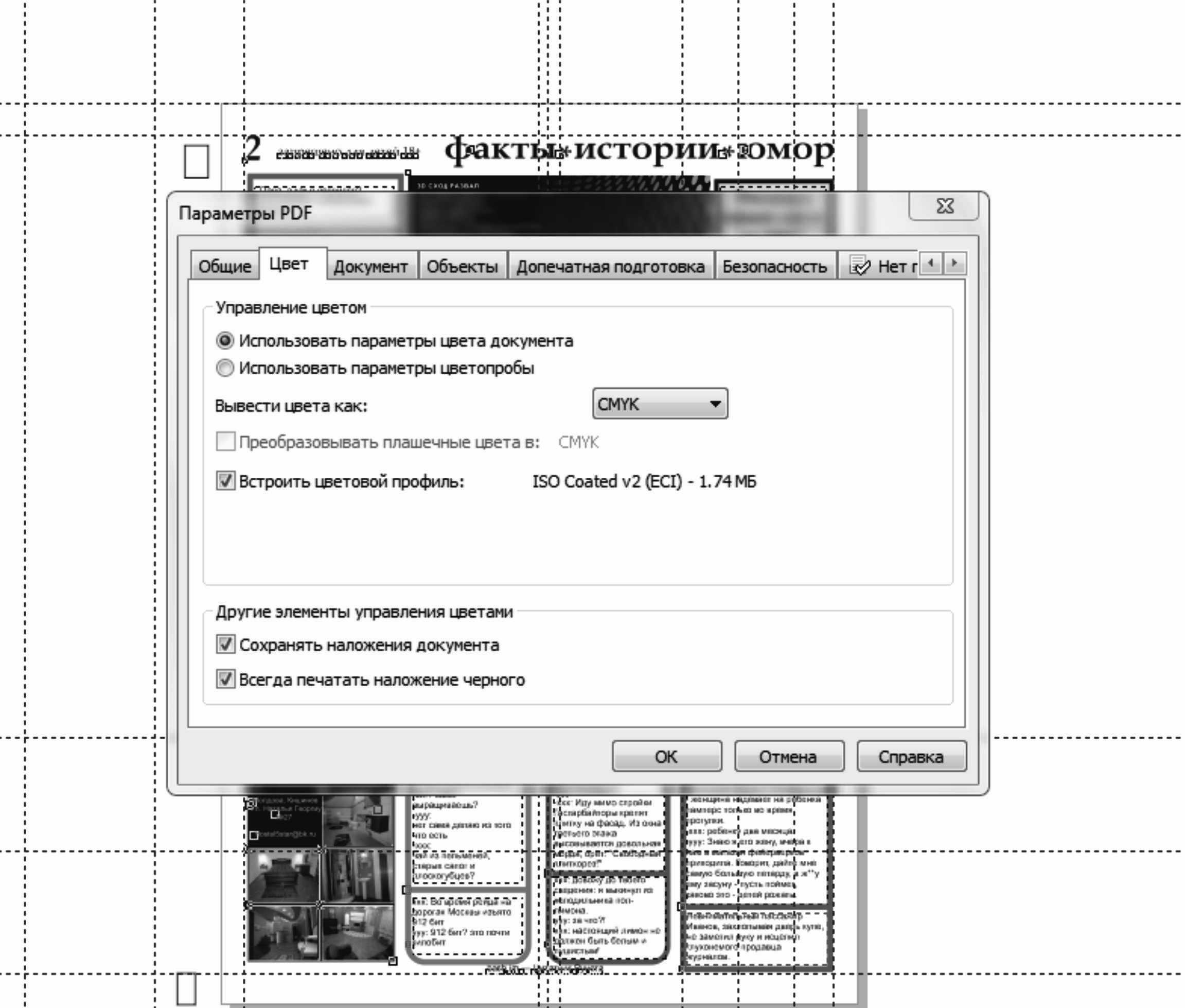

для меня это реально новый опыт и увы выходит не очень) вполне возможно что и я неправильно "экспортирую"... но вообще я просто сохраняю в pdf

Вы небось взяли для документов пресет. А надо prepress (для типографии) или PDF/X-1a у вас оно конвертит во встроенные профили и делает "другой" CMYK
или хотя бы галка с профилями должна быть отжата (1-й скрин)
да кривой экспорт к гадалке не ходи. Не поможет ничем пдф.
Реакции: dioffing
достаточно
а) запретить конвертацию в профиль другой
б) не надо встраивать "родной" профиль
пысы. 2Йож. я не исключаю, что типография там такая же, как и автор)))
и переделивают в свой профиль присланное)
по сему - пункт б) тоже обязателен
Давно не ковырял корел надо же как забавно теперь оно. У меня тоже стоит по умолчанию конверт в "другой" СМУК
В PDF/X-1a пусть гонит чтоб не заморачиваться с профилями и конвертациями. Хотя палец у него действительно ргбшный
