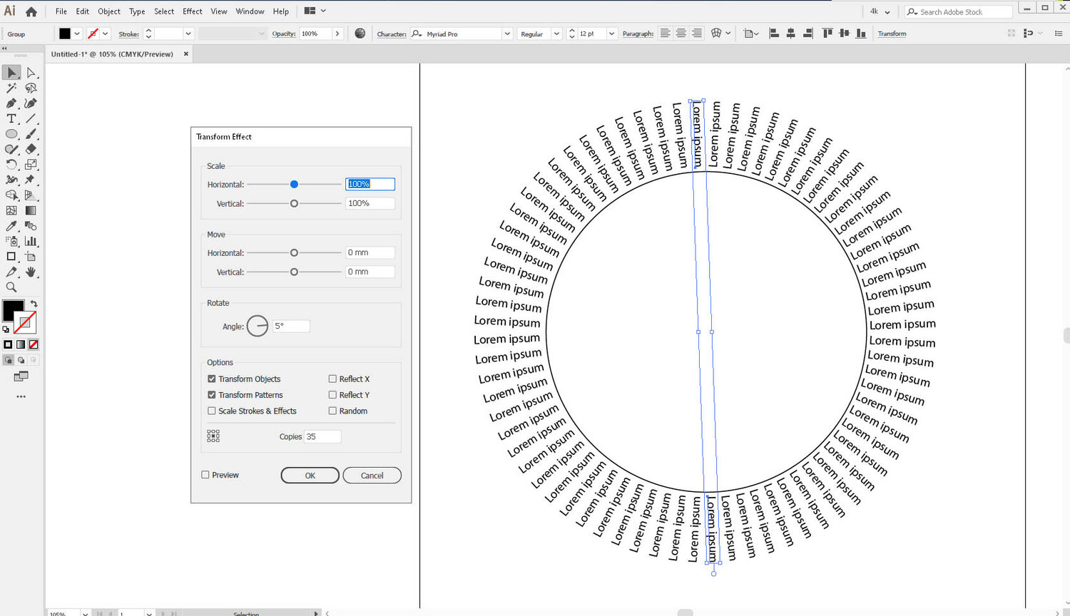

Можно ли сделать такое в Adobe Illustrator? Как-то автоматизировать процесс. или хотя бы выровнять текст относительно круга. Может кто-нибудь знает как это сделать? Интересует именно список по кругу
Однокнопочное решение, наверное, только скриптом.
А руками - ставите текст в нулевую позицию, точку трансформации в центр круга и поворот на нужное количество градусов
Пока в голове только что-то типа этого.

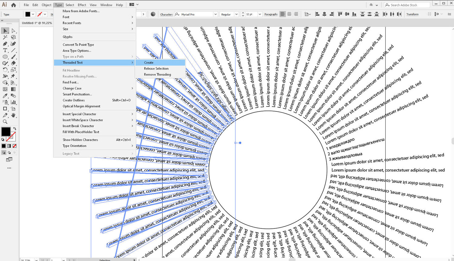

Если работа разовая то можно и руками. Если нет, можно фреймы слинковать и заливать целиком список.

Да, проще набрать в текстовом редакторе и залить. Каждая строка будет в отдельном фрейме.
