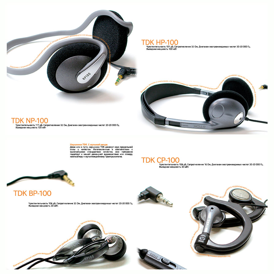

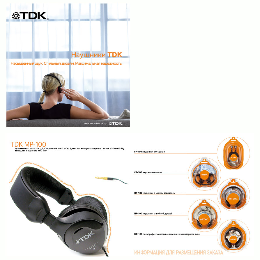

Как оцените? Смысл текста прошу не обсуждать - утверждено. Листовка - 15 на 15, в файлах по 2 разворота на странице. Задняя сторона - оранжевая с адресами.

Ответ: TDK
блин, шрифты размера разного...
Ответ: TDK
в коробах хреново смотрится
характеристики лучше не в строчку, а в список
не нравятся джеки на каждой фотке
в остальном нормально :)
Ответ: TDK
ага, а джеки то надо... что не нравится? заблёрено слишком или положение? просто надо их туды
Ответ: TDK
Почему выходная мощность со строчной буквы, ведь все остальное с прописной (на первом развороте)-
наушники склоненные в воздухе навевают чувство неуверенности
Второй разворот понравился, но насчет характеристик народ верно говорит - лучше одно под другим -лучше читаться будет
Ответ: TDK
Ммм, шрифты исправил. А вот по поводу "одно под другим" куды? побовал - лага - там блин места чистого много, выбрал из 2-х зол меньшее...
Ответ: TDK
оранжевый шрифт-текст по контуру наушников раздражает...
джэки- если они в смысле что сравнивание с размером наушника- то может просто попробовать поиграть с линейкой или чем то аналогичным-понятным по размеру, смотрятся они чуждо, заблуреные-создают вепечатление что не было чем занять картинку- кинули джеки или что не было денег на качественную съемку не хватило- приляпали нерезкие джеки....
может стоит поробовать (опять же если идея размерности) обыграть что то с серьгой например.., ну не знаю.. с ключами как вариант...
Ответ: TDK
Pffff...., и Вы полагаете, что при 15х15 вот это оранжевое по контуру будет нормально читаться??
Ответ: TDK
Kot Pafnuty/
я так понял - одна четвертинка 150х150
Ответ: TDK
А можно так.
Технические характеристики в ввиде списочка, причём всё строчными, да и на 1 пункт можно в них шрифт увеличить.
Джеки - однозначно в топку.
Оранжевый текст вокруг ушей - не прочтётся - либо убирай, либо увеличивай. Его хрен с экрана прочтёшь, а на бумажке 15х15 - МРАК. Можно правда сделать тонкую окантовку чёрным цветом (вообще маленькую в один пиксел) - для улучшения читабельности что ли.
Уши в коробках - не очень вставляет. Те же уши, в том же виде, но без коробок - куда не шло.
Надпись "Информация для размешения заказа" сделай тем же оранжевым, что и везде, а то как то бледно, или ваще никто не увидит её.
