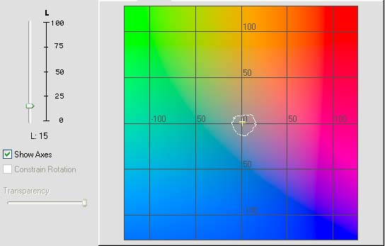

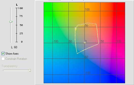

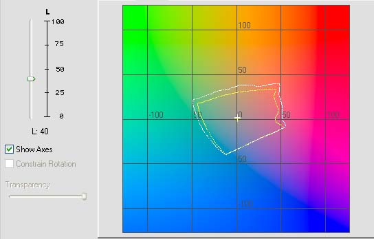

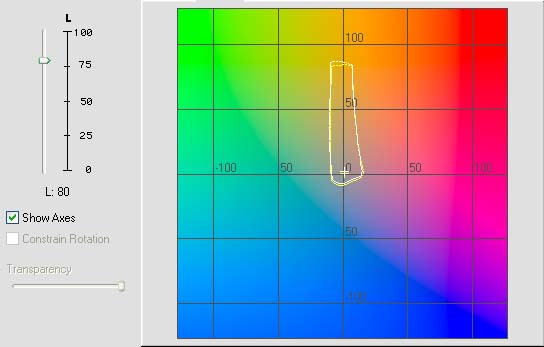

Дорогие коллеги по "печатному цеху"!
Предлагаю в этой теме поделиться опытом и соображениями по поводу причин расширения цветового охвата залакированного оттиска в сравнении с незалакированным.
Взял оттиски, полученные сухим офсетом - в тенях разница ощутимая, см. рисунок. Белая линия - вариант с лаком, жёлтая - без.
Оттиски, по которым получены даннные, печатались один за другим без остановки машины в режиме, когда накат краски уже был стабилен (т.е. прошла не одна сотня погонных метров). Секция лакирования была сначала включена, а потом по ходу печати отключена: можно считать, что кроме наличия толстого слоя УФ-лака ничего не изменилось.
У меня пока никаких идей, почему так получается, нет...

Ответ: Тайна лакирования
Возможно здесь вы найдете ответ.
http://forum.rudtp.ru/showthread.php?t=19615
Попробуйте, кстати, матовый лак и сравните.
Спасибо! Был в отпуске, эта тема прошла мимо :)
Матовым лаком, к сожалению, вряд ли удастся попробовать... Есть только глянцевые УФ-лаки для флексопечати.
