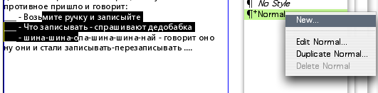

сдается мне, трудность в создании стиля
см. скриншот
как создать
после создания - edit и редактируете до посинения

Ответ: табуляция диалогов в книге
Psy, Вы угадали - спаисбо за краткую рекомендацию
