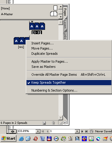

А в чём сложность-то?
Это имеется в виду?
    8 КБ · Просм.: 940

Ответ: Таблицы на разворот
Никогда не пользовался Keep Spreads Together. Что это даёт? В хелповке об этом крайне скудно.

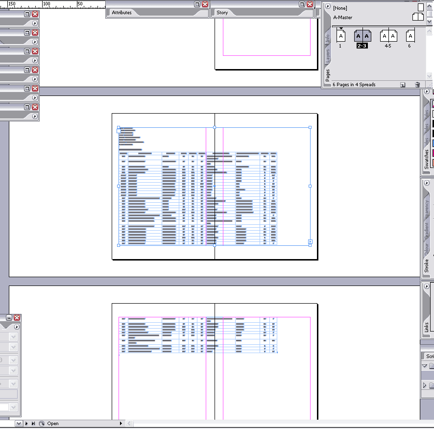

На иллюстрации показана моя ситуация. Из этого надо будет потом сделать спуск, чтоб получился буклет.

Товарищ! Посмотрев на ваше вложенное изображение я понял:
1. Keep Sreads Together вам не нужен, так как более 2 страниц у Вас таблицы нет! Разве что если у Вас действительно широкая таблица начинается на первой странице публикации (как на Вашем рисунке). Сей зверь соединяет страницы вместе, чтобы их нельзя было разорвать(квадратные скобки внизу наименования страниц в палитре Pages). Выше у Knower'а показана ситуация когда таблица шире 2 страниц(снять галочку Allow pages to shuffle)
2. Делаем таблицу так, чтобы ни границы не текст таблицы находящийся посередине не находили на "стыки" и делаем спуск полос без проблем
3. Если таблица все-таки больше 2 страниц советую для нее например отдельную публикацию и отдельный фотовывод (ну типа вклейка в книжку)

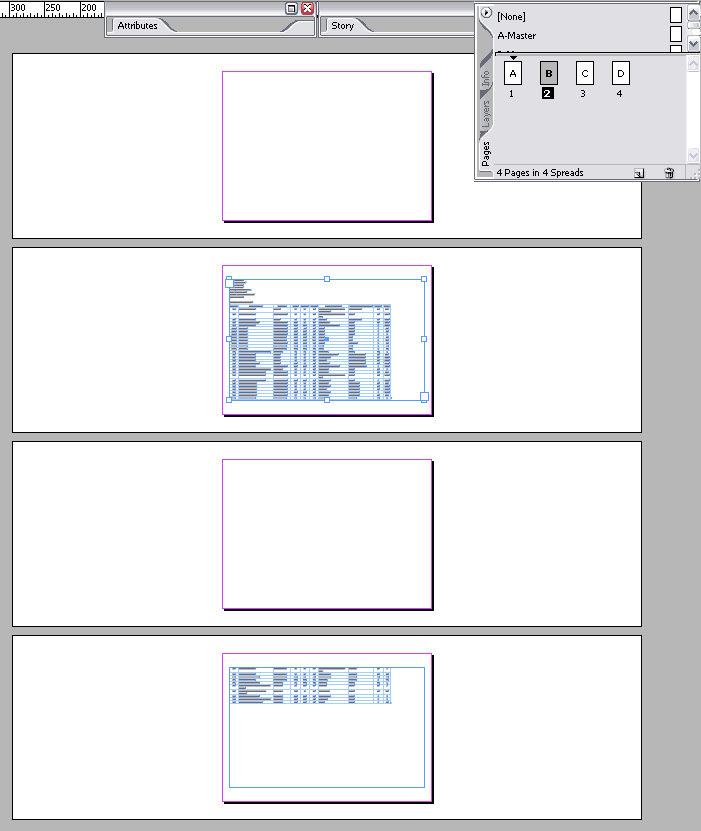

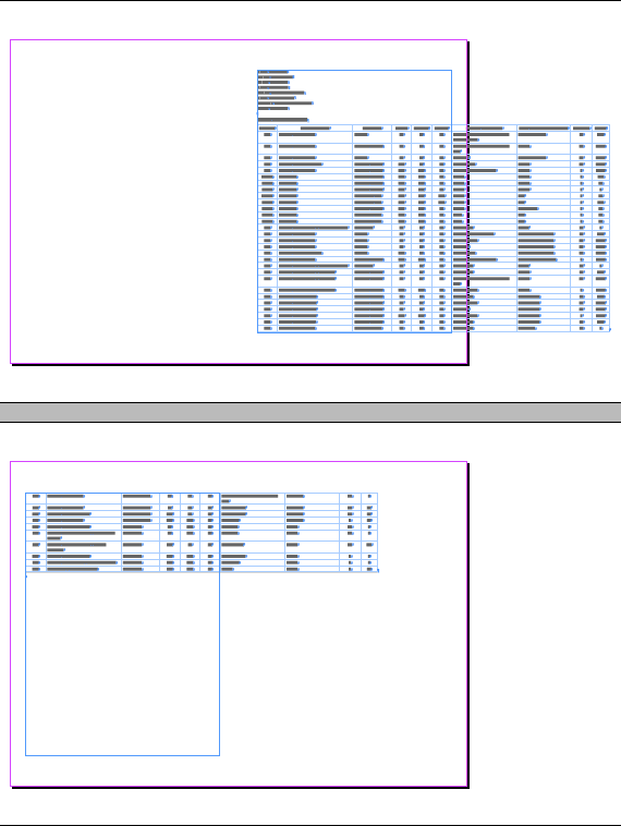

Видимо я что-то не так делаю.
На первой иллюстрации - как у меня есть, на второй - полученный спуск.
Вы чем его делали и какие настройки выставляли, а?
Делал штатным в ИнДи 4 средством - ИнБуклетом. Какие настройки я пропустил?
А, теперь понятно! В инбуклете в Layot вместо Saddle Stich (бестетрадное шитье) выставить Perfect Bound (спуск полос по тетрадям), где Sig Size - кол-во страниц в тетради. Товарищ! Вам это надо? Скриншот делать не буду. RTFM

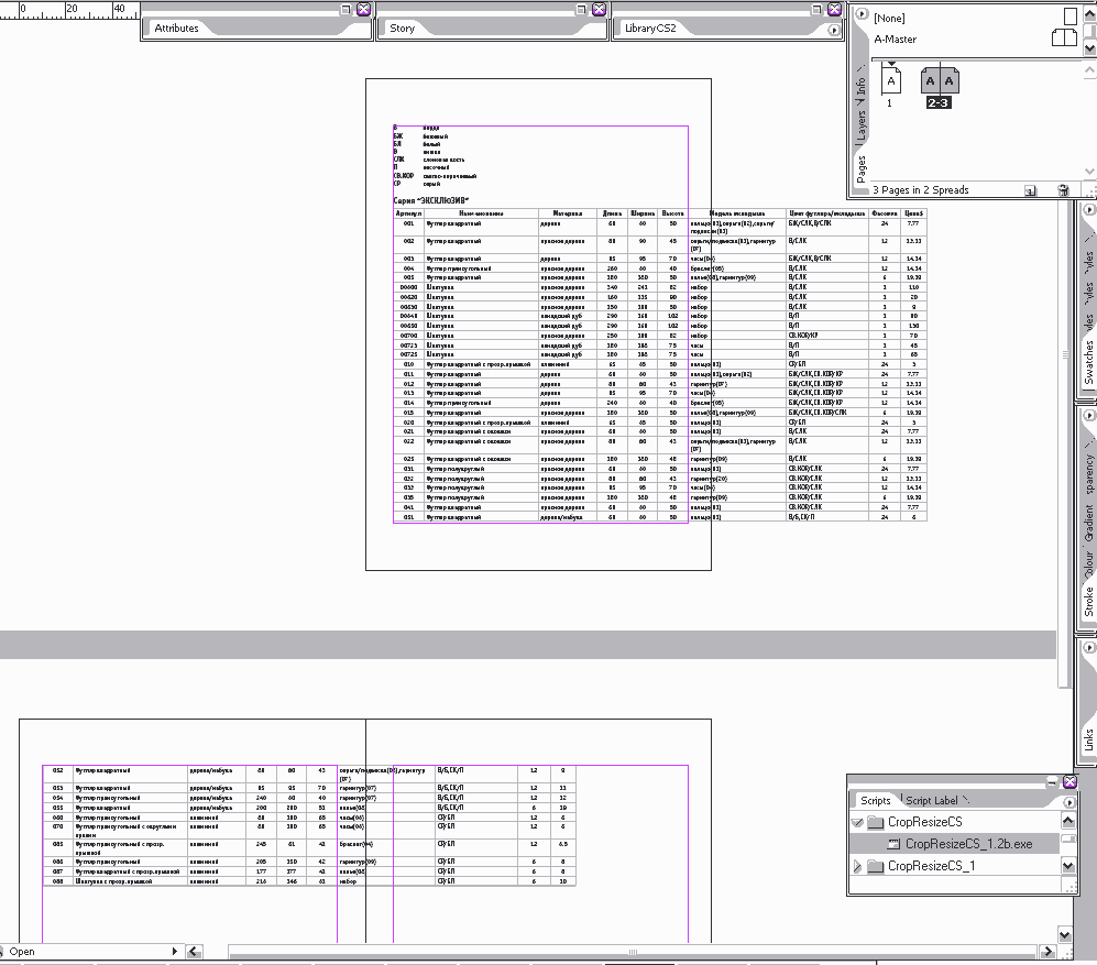

С установкой Perfect Bound вроде лучше. Но что делать с выступающей за шраницы фрейма таблицей? Или при экспорте в PDF это не будет проблемой?
    13.7 КБ · Просм.: 868
GeorgeS, немного не так дело обстоит
saddle-stitched - шитье на проволоку, perfect bound - бесшвейное скрепление.
при saddle-stitched можно задавать кол-во листов в тетради, а при perfect bound фактически при спуске получается тетрадь из одного листа (тетрадью ее называть можно только условно, так как по корешку она затем будет обрезана)
Сквозняк, разговор про инбуклет. Давайте скажу по другому: Saddle stich - спуск полос под "скрепку" и не более. А перфект баунд и есть создание тетрадей, и конечно же потом прийдется обрезать корешок после шитья. Guess, делай так как Т34, таблица должна быть на развороте. И в принципе какой Вам нужен спуск полос такой и делайте. ПОСЕРЕДИНЕ ПУСТОЙ СТОЛБЕЦ. У меня все получилось. Кстати спуск лучше гнать не через CREATE NEW DOCUMENT, а сразу в PS или PDF. Ну если уж совсем не выходит, в конце концов делайте две разных таблицы (у меня то почему-то спуск получается).
