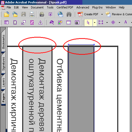

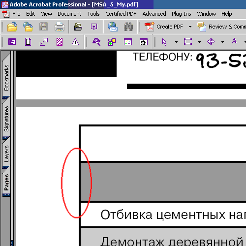

ситуация: кварковская верстка в одну краску, стандартная таблица, вывод в пдф. леплю спуски 4 стр. на листе, чужой оборот.
Create booklet, поворот, размер листа, еще раз Create booklet (мне так удобнее) и вот, получаю... мало того, что плашки съехали, так они еще и по высоте таблицы на разное расстояние упрыгали.
и это еще не все. в файле это расстояние 0,6 мм. а на пленках - 5 мм. каково? (выводил на Briscue 30 L2)
думать было некогда, нужно было срочно печатать. сделал так: сохранил таблицу в епс, почистил иллюстратором, вставил обратно.
но где собака порылась? если это табличный глюк то в каком месте копать?

Ответ: таблицы из кварка и quite imposing plus
не думаю что виноват кварк но можно проверить. Выложи публикацию (облегченную, без картинок) и пдф из нее. Кстати, какой версией Quite'a пользуешься?

нашел!... :)
гадил RodchenkoCTT :mad: заменил на RodchenkoC и ок!
в каком месте вылез, зараза, кто бы мог подумать?...
