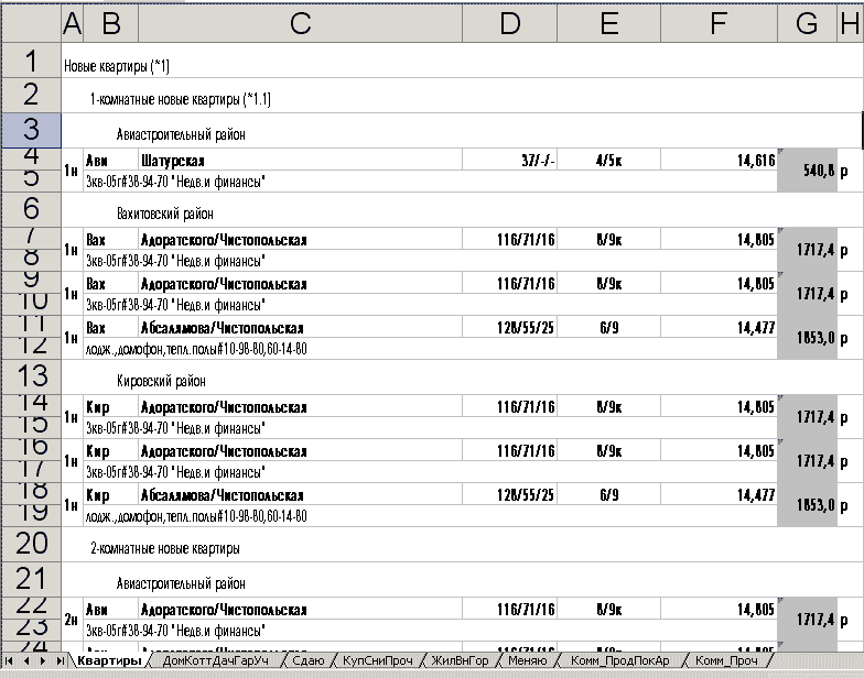

Можно ли сделать такое (см. рис) в Вентуре?
Затащить таблицу из Эксела, форматирование должно сохраниться.
Связать таблицу с файлом чтоб она обновлялась. Либо настроить импорт чтоб форматирование применялось к новой таблице.
Есть газета которая и состоит по большому счету из такой таблицы. Инфа база данных в Acсess. Экспортится в Эксел. Ессно каждый раз рисовать таблицу ломает.
Индез таблицу понимает хорошо но ИМХО там нельзя сделать связь с файлом базы данных. Таблицу каждый раз надо вставлять по новой. Долго.

InDesign, в котором, лично мне, приходится делать ежемесячные Каталоги прайсов великолепно линкуется и воспринимает обновления! И не надо, если незнаешь, на Indesign клепать! ':=))'

Объясни как? Я потому и спрашиваю что НЕ ЗНАЮ как это сделать в индезе. И не собираюсь я очернять индез ни в каком месте. Буду только рад полезному совету.

Сахраняешь excelевскую таблицу как книга Microsoft Excel 97-2000&5.0/95. Плейсишь ее в Индез с включенной галочкой Show Import Opions, форматируешь таблицу, желательно после форматирования вбить ее в SmartStyle, как шаблон! И алямс! Когда данные в таблице поменяются (данные надо менять в файле, который ты плейсишь с включенной галочкой в преференсах Create Link When Plasing…), то при открытии Инди он попросит обновить связи и все внесенные в Excel изменения будут внесены и в документ Indesign. И можно идти пить пиво, документ готов!'beer1' На свой каталог порядка 160 полос форматом A4 я затрачиваю где-то часа два, со всеми делами, а работа стоит 9 000 рублей.
Нужен правда комп мощьный

Мощный комп это сколько? p-4 2.400 512mb тормозит неприлично. На таблице в 10-15 стр. Atlon 2600 тормозит меньше но... И smart styles это плагин? А на мыл igor_wallsabakamail.ru можно его улучшатель:) скинуть? если не трудно плиз:)))

Не прокатило. Такой способ хорош для таблиц с простой структурой и фиксированого размера. В моем случае ИД съедает конец таблицы если строк стало больше. А уж если это несколько связаных таблиц то совсем жопа. Линкуется только первая. Остальные отбрасываются. SmartStyle возится так долго что быстрее вручную сделать (структура табл. сложная)
Нет в жизни счастья.

Скачал твои файлы. Таблица совсем несложная! Привел в порядок под себя kvart_30_gotov.xls и заплейсил в инди. В инди фонты привел к кеглю 7 Ариал Нарроу и Максима 2 колонки к 8. Получилось 6 полос в три колонки на А3 (Новые квартиры). Затащил в Smart_Styles_v4. Зашел в эксель и вместо всяких районов вбил название "Васи Пупкина район" и поменял в несколький местах цифры. Сохранил и вернулся в инди, где обновил линк, таблица само-собой нарушилась, применил к ней ранее вложенный стиль из Smart_Styles_v4 . Жалко, не засек время, думаю на все ушло минут 10–15, И все ОК! Что-то у тебя кривое! Толи прога, комп или руки! Или как-то не по уму делаешь.

Линковка не прокатит. Количество строк ессно каждый раз разное (на 200-300) Хвост при этом режется нах. Кроме того это всего лишь первая:) из таблиц. Вообще-то их там еще 7. Связаных. Потому что еще должны быть модули (с обтеканием). И если первая таблица подлинкуется то остальные само собой нет.
Впрочем стоит поковыряться со смарт-стилями. Как завис у меня комп на 30 мин при попытке применить смарт так я и бросил это дело. Всерьез не разбирался. Может придется сначала помещать таблицы а потом уж модули расставлять.

Ну вот я разобрался как вставлять свою таблицу за 2-3 минуты в практически готовом виде. Никакие плагины не нужны. И если бы кое-кто не парил мне мозги разобрался бы гораздо раньше. Все дело в волшебных пузырьках. Но тебе лысый я телефончик не скажу. (с) RealTransHair

Все форматирование как оказалось можно сделать Екселе. А потом затащить с форматированием. Только Cell Inset и Align нельзя выставить. Но это фигня.
