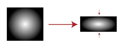

Если градиентом залить объект, а потом его смштабировать, то градиент также ужмется (см. аттач).
Вопрос №1: как можно сделать такой градиент не сжимая объект, чтобы сразу заливать таким?
Ну и вопрос№2 как не допустить сжимания градиента?
Вопрос№3 - в Индизайне градиент сразу растекается по форме, т.е. чтобы получить круглый градиент надо рисовать квадрат, если прямоугольник - то будет сразу овал.
Как быть?
Разбить градиент на объекты и прописать этот объект в палитру. Но такой макет будет оч-чень тяжёлым...

10-ка прекрасно могла сжимать градиенты не трогая объект. CS2 не может почему-то.
Например

Я в таких случаях поступаю так (можно и скрипт написать)
Выделяю объект, захожу во вкладку Appearance>Clear Appearance
трансформирую объект, далее назначаю градиент (>) -- это тот градиент который был взятым перед очисткой Appearance
А вот сжать сам градиент в объекте, это сложнее...

Ну 10-ка же сжимала и поворачивала градиент в объекте? Значит в CS2 это по недосмотру разработчиков.

MAO_the_Doom сказал(а):
Что-то я не понимаю, а каким интсруменом и с какой настройкой трансформации можно в 10 версии было трансформировать градиент не трогая объект?
А ты внимательно читал ссылку? Transform pattern only

Самое простое воспользоватья Маской - хоть cliping хоть opacity
Еще можно Pathfinder`ом но там тоже некоторого искажения не избежать.
И еще раз вспомню о FreeHand MX там прикольно с градиентом работать. Независимо от обьекта можно хоть как его извращать.
