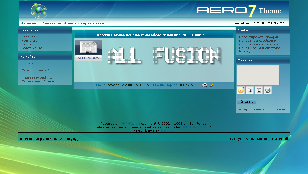

нет, это не бэкграунд - это просто объект внутри ячейки таблицы.
А вот если нужно сделать фон всему сайту?

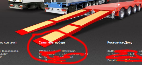

Вы не совсем внимательно смотрели. Флешка там с прозрачным фоном, естественно не бэкграунд всего сайта, но все же видимо упустили вот это:
    35.6 КБ · Просм.: 1 186
