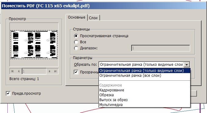

Макеты делаю в иллюстраторе, верстка и вывод из ИД. При линковании файла ИД определяет его размер и центрует по всем объектам, спрятанным и в маске, а как сделать, чтоб размер файла он определял по фрейму макета в иллюстраторе? Раньше верстала все тоже в иллюстраторе и проблем не было, а сейчас приходится рисовать рамку, чтоб в нее поместились все объекты макета, и красить ее, или вниз подкладывать белый фон размером больше всех объектов макета и чтоб сам макет был в центре. Можно случайно отключить этот слой и тогда в ИД все сдвинется.
А что говорит галочка "show import options"?
У меня на русском версия, я так понимаю это оно
Где это?
Тут стояла русская и к ней привыкли все, на английском человек, который до меня работал не понимал и не мог ничего объяснить.
Что надо выбрать? Как это по русски?))
    76.6 КБ · Просм.: 700
Слева макет обреза, выбирайте по внешнему виду и методу тыка. Нет здесь "русских", пользователи русского ИнДизайна — не русские, а злые Буратины. Да и понять что именно Вам нужно — можете только Вы сами. Бабушка Ванга бы предположила, что это "кадрирование".

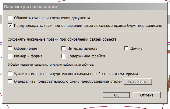

По умолчанию для каждого нового файла так можно сделать?

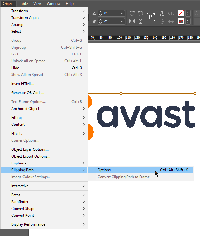

Можно из иллюстратора перетащить векторный контур, чтоб из него сделать фрейм в ИД? Бывают фигурные вырубки и фдобно чтоб фрейм в ИД был тоже фигурный.
А что мешает эту галочку всегда использовать? Религия запрещает?
Можно, см. вложение. Только проявите самостоятельность и ищите в локализации сами где это.
Нефудобно, это Вам кажется.

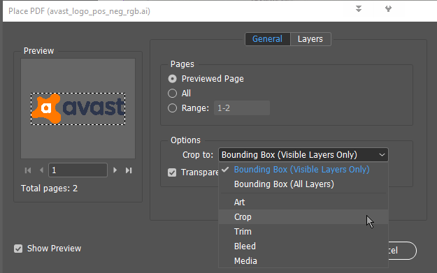

Как это по русски?
Перевод обычно можно самостоятельно можно нагуглить написав InDesign + посоветованное вам на форуме в меню на английском + справка
indesign show import options справка - Поиск в Google
или без "справка", открыть первый результат How to place, import, and insert images into InDesign и дописать в адресной строке /ru после .com
