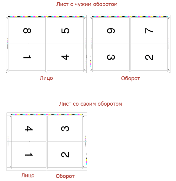

Что это такое??
Ответ: "Свой оборот; Чужой оборот"
Из одной умной книжки:
"Чужой оборот":
Для печатати лица и оборота печатного листа используются разные пластины. Бумага проходит через печатную машину, чтобы отпечатать лицевую сторону листа. Для печати оборота листа бумага переворачивается по вертикальной оси и снова проходит через печатную машину, при этом используется вторая пластина.
"Свой оборот":
спуск обеих сторон выполняется на ту же самую пластину. Спуск делится пополам по вертикали, так чтобы изображения для лицевой стороны спуска оказались на одной половине, а для оборота - на другой. После того, как первая сторона листа напечатана, лист поворачивается относительно вертикальной оси, так чтобы вторая сторона могла быть напечатана с использованием того же самого верного угла (верный угол - это ведущий край бумаги при ее проходе через печатную машину). После того, как печать выполнена, лист перед фальцовкой режется, что дает две идентичных копии половины спуска печатного листа.
    16.2 КБ · Просм.: 4 331
Кажется, понял, т.е., "Голова к голове"(ноги к ногам) - Это Свой оборот? А Чужой оборот - неважно, все равно на двух разных файлах?
В английском:
Work ant Turn - свой оборот
Work and Thumble - хвост в клапан (свой "переворот")
Sheetwise - чужой оборот, когда верхушки и низ совпадают при сложении
Perfector - чужой "переворот", когда клапан с лица поворачивается в шкалу оборота.
Чужой оборот - две стороны, нарисованные в зависимости от направления печати. Обычно печать происходит поперёк листа, поэтому в классике лист на спуске показан горизонтально. При этом спуск должен выглядеть так, как он выходит из печатной машины к печатнику - клапан внизу, шкала вверху.
Если лист печатается вдоль, то и схема спуска делается соответственно - высота спуска больше, чем ширина. Опять же подразумевается, что обычно лист подаётся в машину одним и тем же краем. Это гарантирует минимум перекоса при печати оборота при верно настроенной машине.
