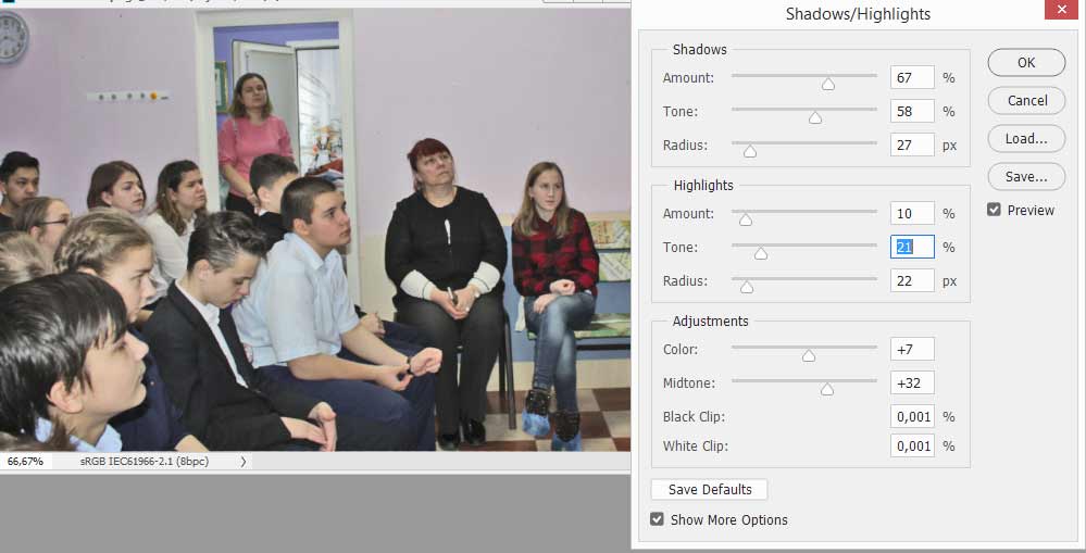

117527
Тени/Света как это делает, мне не нравится

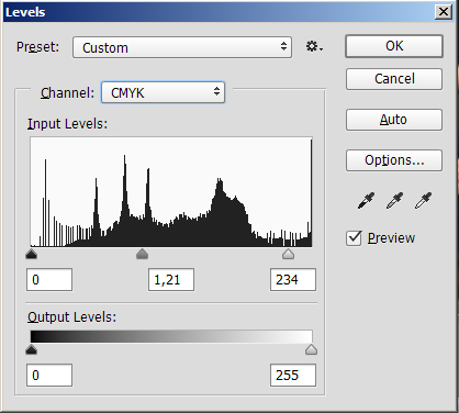

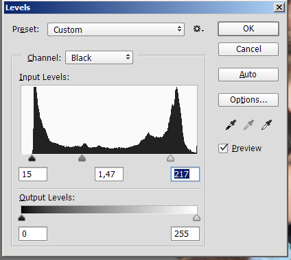

Может, достаточно откусить четвертьсвета, поднять тени и чуть выравнять полутени?
Типа такого, но поаккуратнее?
117553
Может быть Levels (контур отдельно контрастнее, а потом весь CMYK тоже чуть облегчить) а потом Color Range исключительно телесный поправить. Это если не делать масок на нужные области. Коррекция у меня в CMYK, не умею в RGB.

Через пресет Camera Raw…

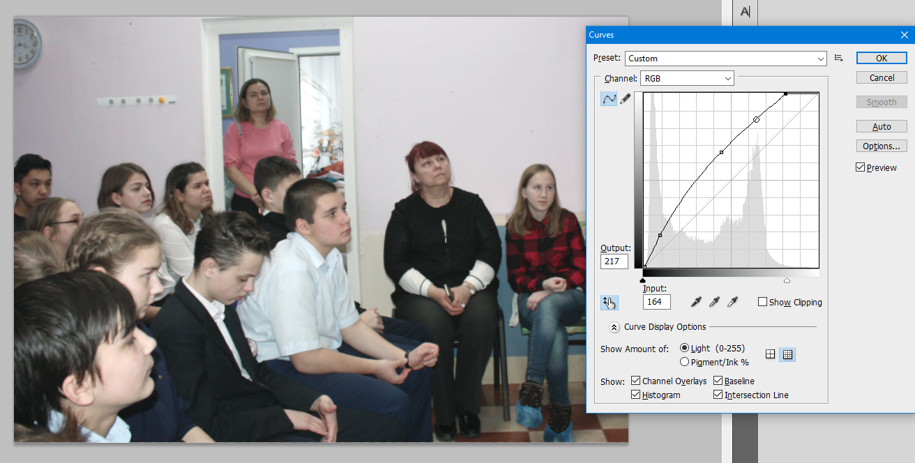

Мне нужно вытащить складки одежды, например, мальчик в черном костюме, женщина в черной кофте...
Шум появляется, но фиг с ним
Просто кривыми, осветляя тени сильно осветляются и средние тона...
Всё, что можно вытащено, и шума не много…
О то ж. Кривые плавненькие. Меняют весь диапазон. Если хочется оставить что-либо нетронутым, ставь контрольные точки. Но в большинстве случаев получишь искажение света.
Пример - поднять тени, вылезли детали на одежде. Но общий вид фото, имхо, испорчен.

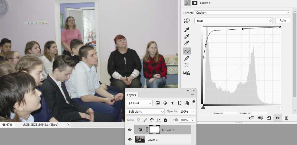

Я бы просто положил копию в режиме Screen, а уж затем - тени/света.
