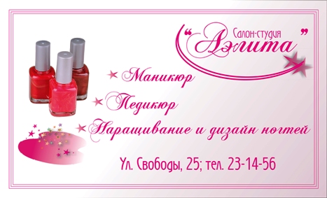

Принимаются только конструктивные советы и замечания... Такочки вот!
    76.2 КБ · Просм.: 1 092

Тюбики кривые и не "аппетитные".
Убрать кавычки из "логотипа".
Убрать грязные тени от всего.
Текст отписать "обычным" шрифтом антиквой.
Использовать этот же шрифт для адреса, ";" заменить на ",". "Ул." можно не писать.
Убрать рамку.
Типа следы-дуги от звездочек в лого, увеличить и запустить по фону визитки, создав некий ритм. Звездочки фтопку.
"Салон-студия" сменить шрифт на нормальный гротеск, подумать над размерами и размещением надписи.
Разлившийся лак не вдохновляет никак - вдохновляет результат использования лака.
Да.., и я бы по сути заделал визитку магентовым фоном, а инфу вывороткой.
По сути, переделать с нуля.

Рамку, в топку, тюбики - заметить... вообсчем Рдес вам все уже сказал ;)
начните занов, такочки вот ;)

Под логотипом - не воздух, там дыра.
вот вам деструктивные.
-- рамка ваша служит только для указания на то, что плохо порезали, для контроля брака. никаких других смыслов у нее нет
-- тюбики уродливые и кривые
-- лужа непоймичего явно протухла от звездочек, которые в нее попали
-- росчерки в Аэлите беспомощные, пером такие не написать
-- странно, что звездочки отбасывают тени, а бутылки и надписи -- нет
Короче, фуфло. Правке не подлежит, только переделке.
Ответ: Судите сами: визитка
1. Тень у звездачек убирайте
2. Тюбики в векторе отрисуйте или нарисуйте и больше их сделайте.
3. Лужицу поднимите выше.
4. Кавычки убирайте в лого
5. Адрес другим шрифтом, более строгим
6. Наименования тоже лучше читаемым шрифтом сделать, а в общем все и адрес и наименования одним шрифтом.
7. В градиенте меньше серого и более светлый розовый используйте.
Ну этого точна хватит. А так ничего особенного нет, и визиткой это не назовешь... не стоит так на рекламных визитках изгаляться со всякими тюбиками, градиентами, звездами и прочей мурней, лучше лого и грамотно раставленного текста это не сработает.)

С недавних пор у меня появилась папка «Bad Collection», где собраны визитки, что бы показывать студентам, как нельзя делать.
Есть там образцы и с нашего форума.
Эту — туда же.
