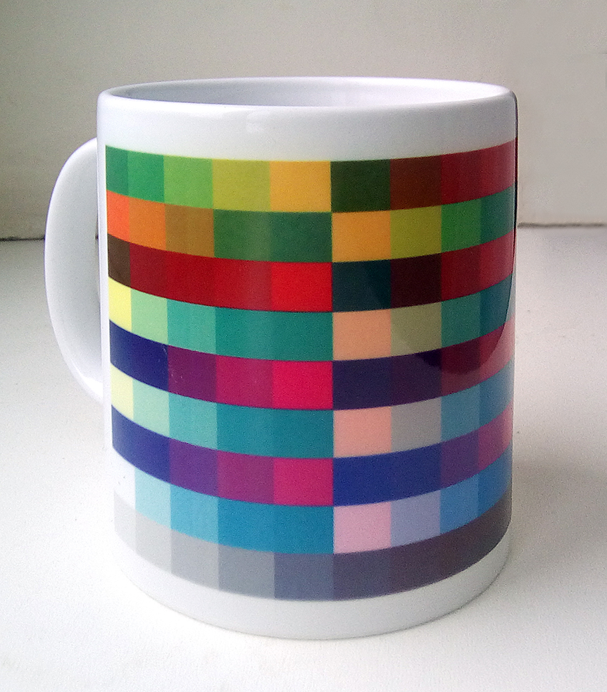

Вам надо сделать профайл для вашей печати.
Например, напечатав такую шкалу, как на этой кружке.
Шкала хоть и небольшая, но позволяет создать вполне пригодный для сублимации профайл.
    633.2 КБ · Просм.: 736
Сильно лучше вместо кружки использовать специальную керамическую плитку.
В моей практике были и чехлы для айфонов под сублимацию :) Нормально получилось. Все остались довольны.
Автор, он у вас и так в розовый уходит. Уже в файле. Идеально серый квадратик только слева внизу, с подписью 0-0-0-24,7. И колоночка патчей справа тоже нейтральна. Почти. На 5% есть незначительное отклонение от нейтрали.
Поработайте вначале по цифрам.
