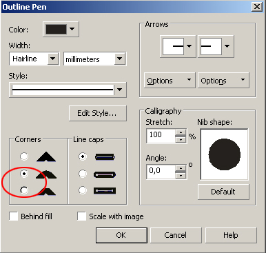

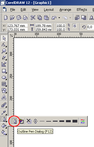

Буквы (или объекты) со "стрелками" я исправляю с помощью Outline Pen.
Там в Curners просто ствлю второй, а иногда третий вариант скругления (бывает по разному). Попробуйте поэксперементировать, должно получиться. На соседней машине, всё откроется так, как нужно.
